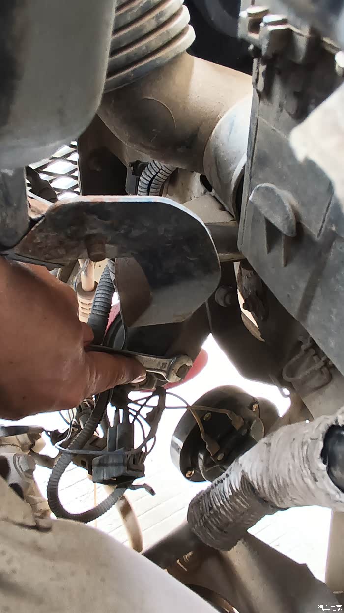

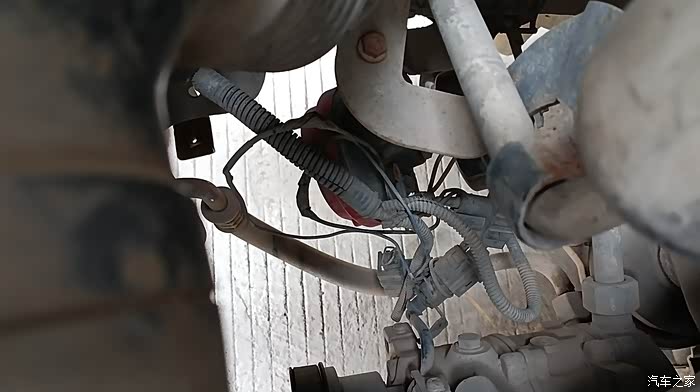

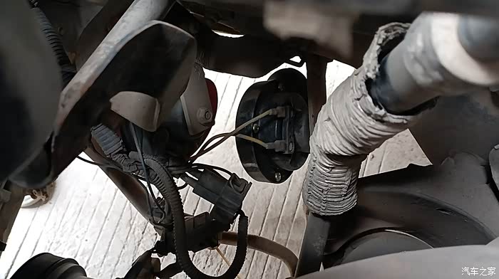

回到家后开始亲自动手更换喇叭。其实更换蜗牛喇叭并不复杂,我先打开发动机盖并用支架支好,找到车辆喇叭位置。先确定是哪一个喇叭有问题,可以先随便拔掉一个喇叭的一根电源线,测试一下车辆喇叭声响是否正常。这样就可以判断出那个喇叭是有问题的,接着把有问题的喇叭的电源线分别是正极和负极从坏喇叭上拔下来。然后我用一个10号扳手将坏喇叭从固定支架上松下来。松下旧喇叭后我拿出新购买的蜗牛喇叭,按照旧喇叭的位置固定在车辆的喇叭固定支架上。用扳手将螺丝紧固好。接着我把喇叭的电源线插进新购买的喇叭上。全部接好线后我上车测试了一下,发现喇叭声音明显比之前好听了许多。这样简单的动手操作,我成功将车辆的喇叭声音恢复到了原来的声响。
