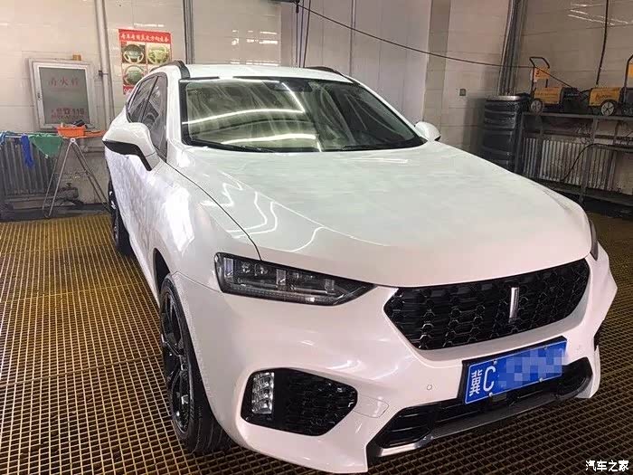

打蜡之前当然要把外观清洗干净,下面就是最好能找一个室内的空间进行打蜡。

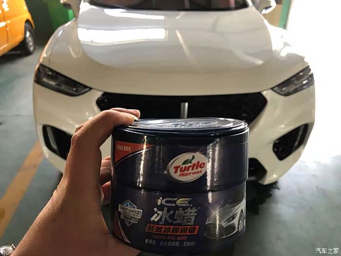

既然要打蜡,当然少不了蜡。今天借打蜡的机会给大家介绍一款我认为不错,并且适合白色车使用的蜡。
冰蜡,我用过几次了。打过之后无论是光泽度,顺滑度还是导水性都非常的不错。
这款冰蜡是汽车之家万里通积分商城兑换的,免费的哦

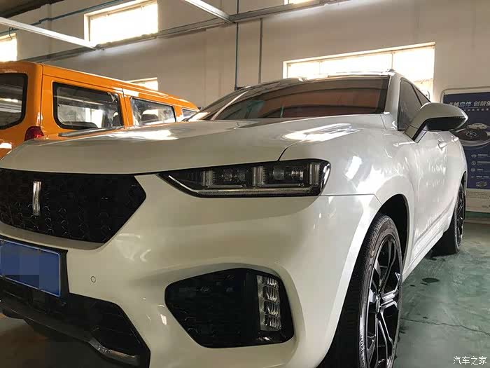

打蜡后亮度效果展示

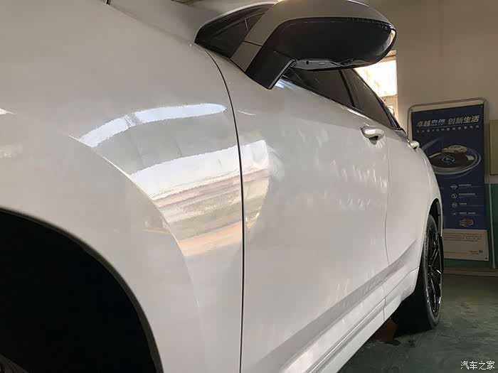

洗车加打蜡两个小时,找个室外阳光充足的地方和大家欣赏一下自己的劳动成果
贼拉的亮
亮亮的车漆,亮亮的大脚,离不开自己辛勤的结果。

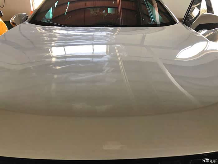

哈哈,像镜子面一样啦
美美哒
阳光充足时,效果会更加的棒。
