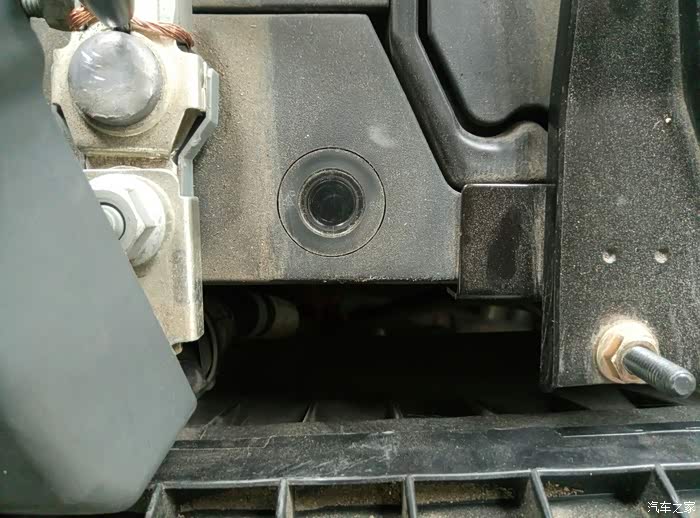

走线走到电瓶处,将两芯电线破线待用。
以前前视摄像头走线的地方,把两芯线扯出来。

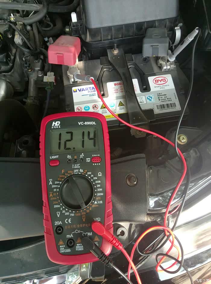

下面开始太阳能板,蓄电池,控制器的连接了。先测一下电瓶的电压 , 足够启动太阳能控制器了。

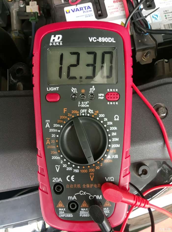

前两天测的电瓶电压12.14V,两天没开车,今天测的电压12.30V,电瓶的指示灯由黑色转成绿色
