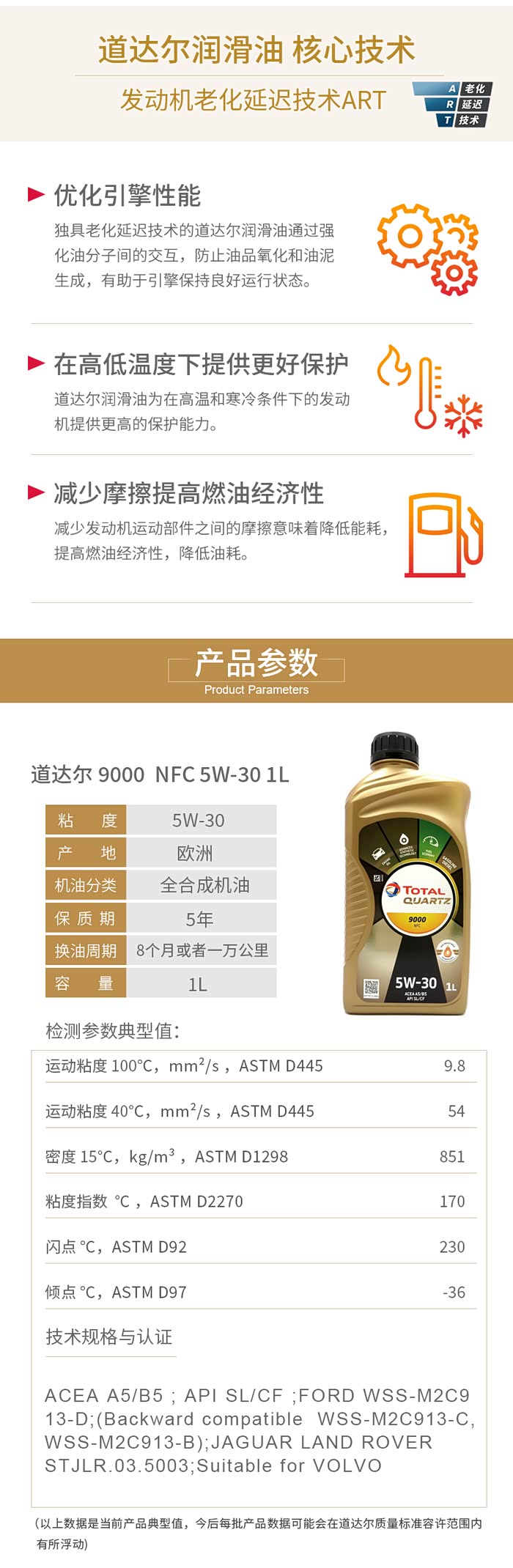

日产 2.0L 自吸发动机,可否使用SL级别机油
如题,手册要求SM, SN 以上,
但是,这个API认证好像也就那么回事。关键是
日产2.0L自吸机头,MR20DD,不带颗粒捕捉器
有人说用过道达尔这个5-30感觉很好,能不能试试,它有A5B5认证
发表于 2023-8-15 14:30:24
果然,不带颗粒捕捉器的,应该没问题,对于三元有没有影响就不太清楚了。
