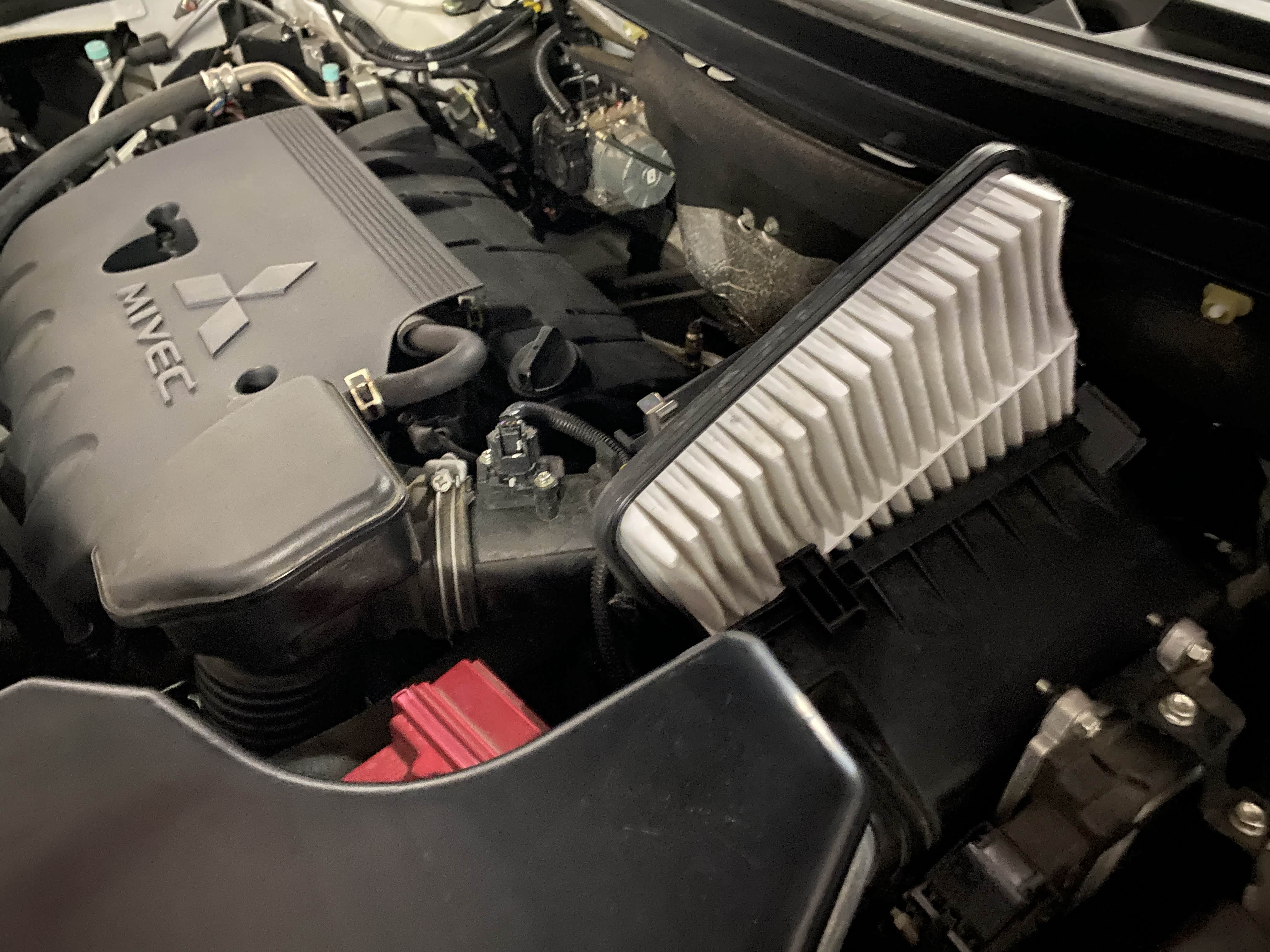

看看 我6年的机舱都这么干净; 甚至肺都这么干净!
欧蓝德是我的第一辆车,缺乏保养知识的我,相信4S 的建议都是靠谱的; 不到一年,就去做了发动机机舱清洁和保养;多掏钱做了这个保养;其实这个完全没有必要;

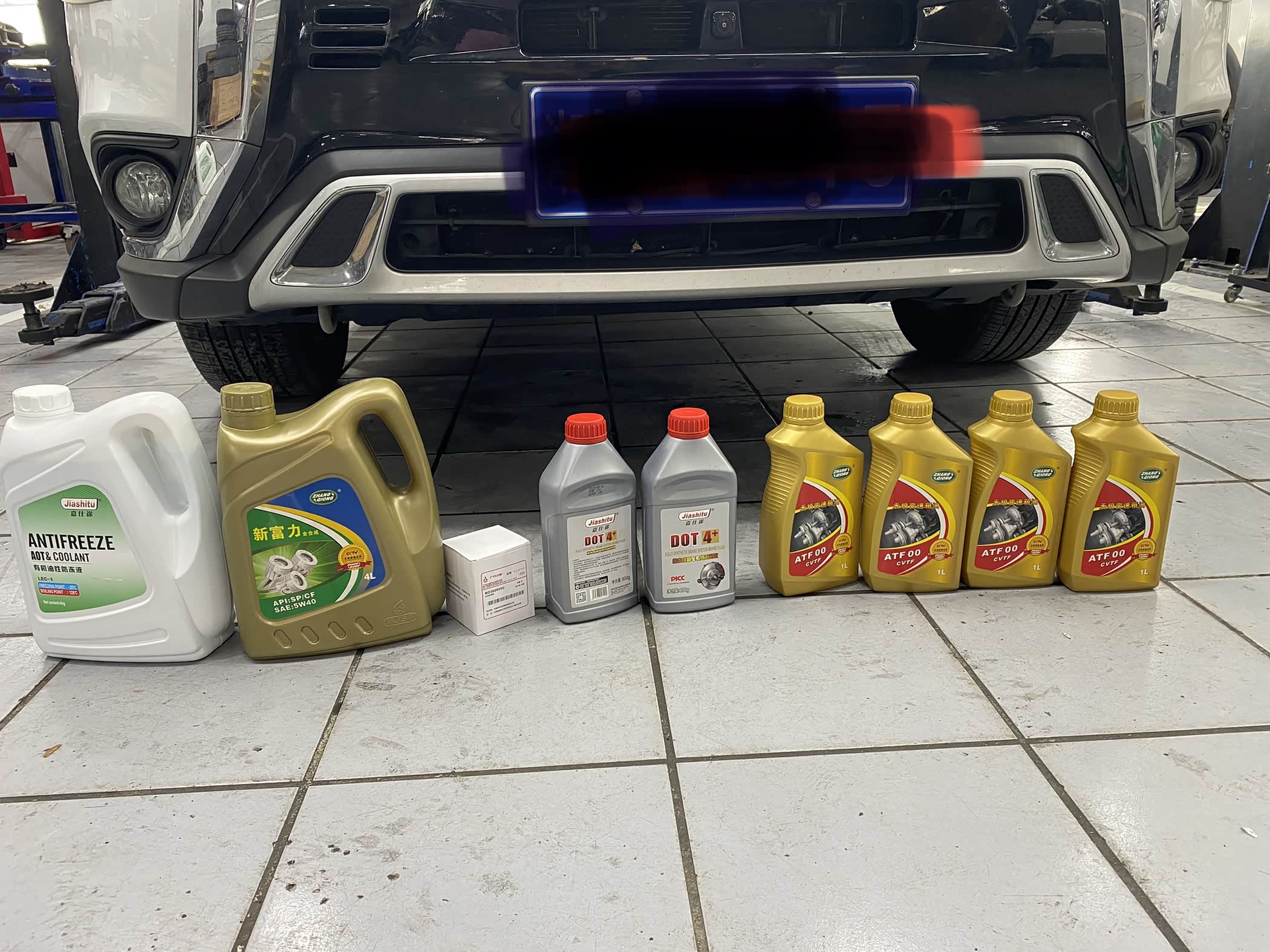

2、4S竟然存在用非原厂油液的情况;用廉价的机油和变速箱油;让我为自己的错误买单!
4万公里做的全车油液 是这些! 油耗增加 变速箱报故障码 ! 好后悔啊 ! 看看这都是些什么油!
除了滤芯原厂,其他的都不是!

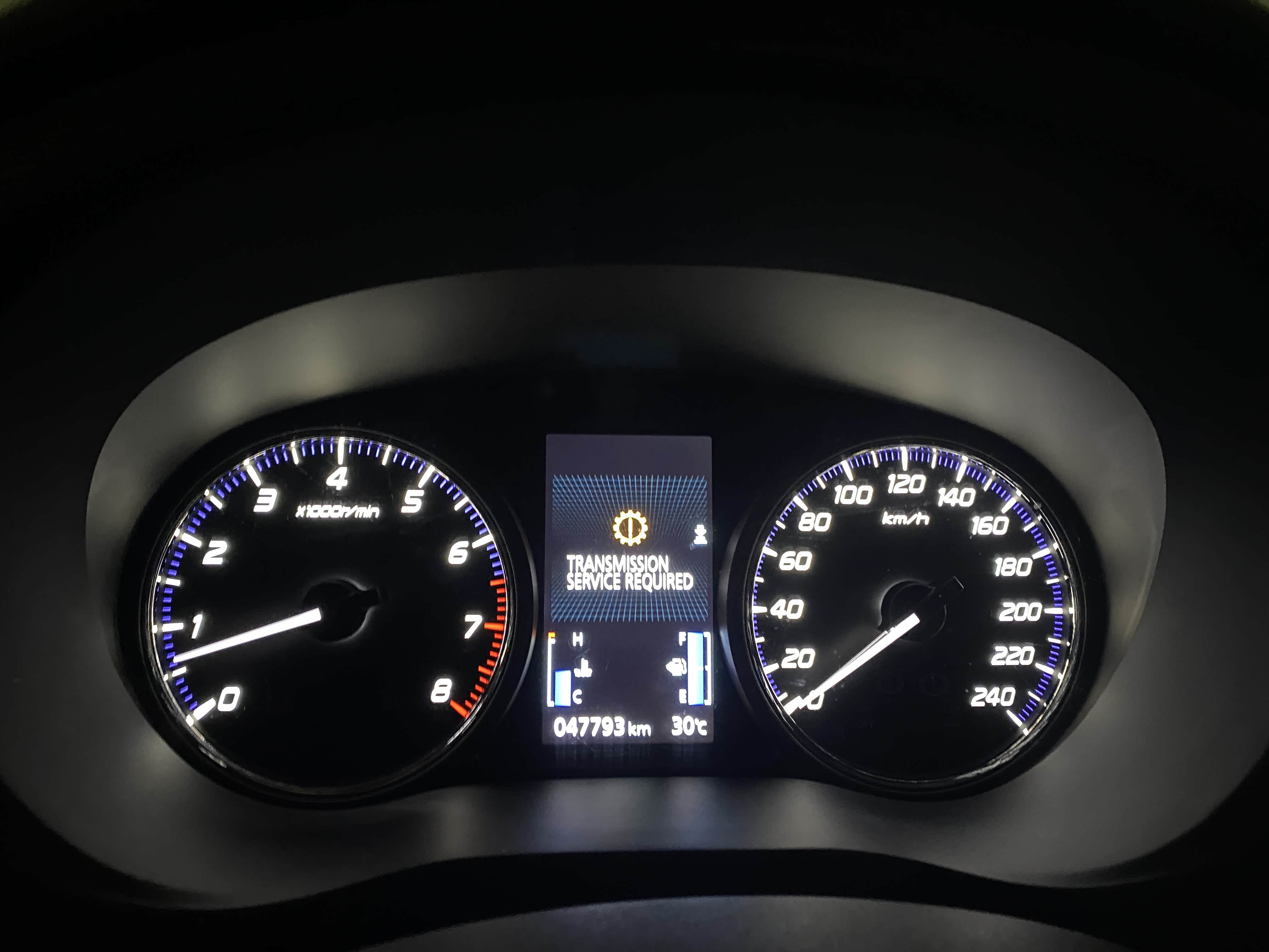

换了非原厂的 开了一段时间; 报变速箱故障; 电脑读取阀体故障!
这个提示⚠️ 没有人愿意看到!
重新换4s 重新换油 ! 原厂的

我以前做保养,都是车扔他们那边,自己去外面逛了,我4W公里时候去4S做保养;换全车油液;偶然间,发现他们用了非原厂的变速箱油(不知名品牌)和高标号的机油( 5W-40)后果便是变速箱开了一段时间之后报故障码;车的油耗增加;厂家400投诉,没有任何作用 后期我换了一家4S 更换了原厂指定变速箱油;相当于换变速箱油,我花了近3000! 妥妥的大冤种!
