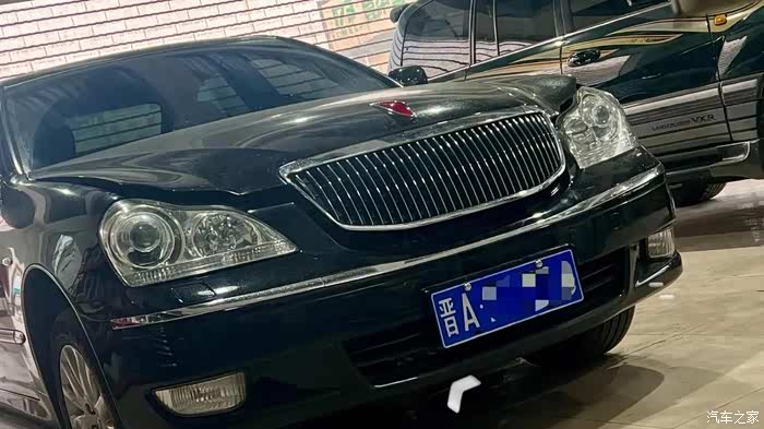

这是它刚到店的样子,虽然灰尘布满了漆面。但其特有的瀑布中网和红旗标志,还是能一眼就认出来。
只可惜这台车并不是一汽自主研发,而是源于丰田顶级平台的majesta车型,相当于雷克萨斯平台技术,是一汽集团采取开放式自主开发模式,借鉴国外先进技术打造的具有国际豪华车水准的中国品牌豪华轿车。

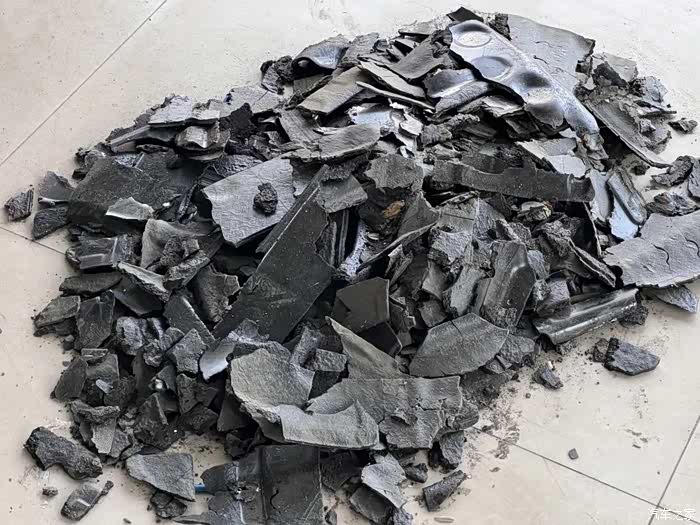

那么这台车的异味根源在哪里?那就是上图我所清理下来的这些物质。它的主要作用就是内饰的隔音和止震,这么重要的车身结构,厂家却疏忽了时间问题。
新车三两年可能不会察觉,但是时间久了,味道会越来越大。因其是橡胶材质,天气越热,那么这种情况就越发明显。所以我上面为什么说这个异味根除是我们这次整备的核心。金玉其外,败絮其中,我就把别的地方收拾的再完美,内饰问题不解决,那就违背了整备的初衷。

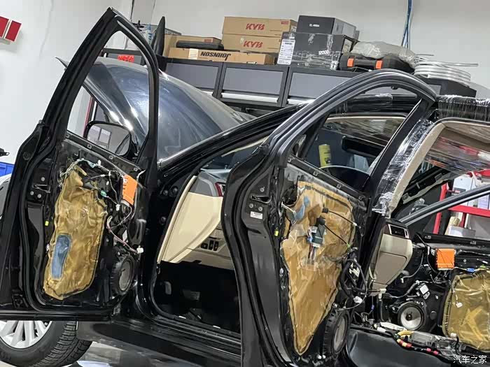

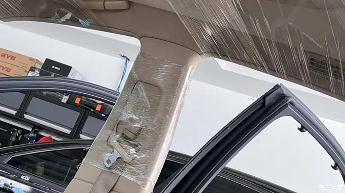

在处理这个问题之前,我们得先把防护做好,毕竟车型稀缺是一方面,在一个就是内饰成色很完美。不能因为一个问题的解决而人为衍生出来别的问题,那就得不偿失了。
拆下来的塑料件和红花梨木同样要做好防护

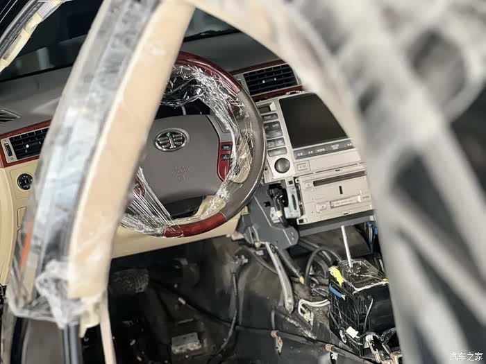

螺丝也要密封好,因为这个问题不是一时半会可以解决的
半成品,目前的进度也只有百分之三十

地毯拿掉之后,手指方向都是我们需要处理的地方
