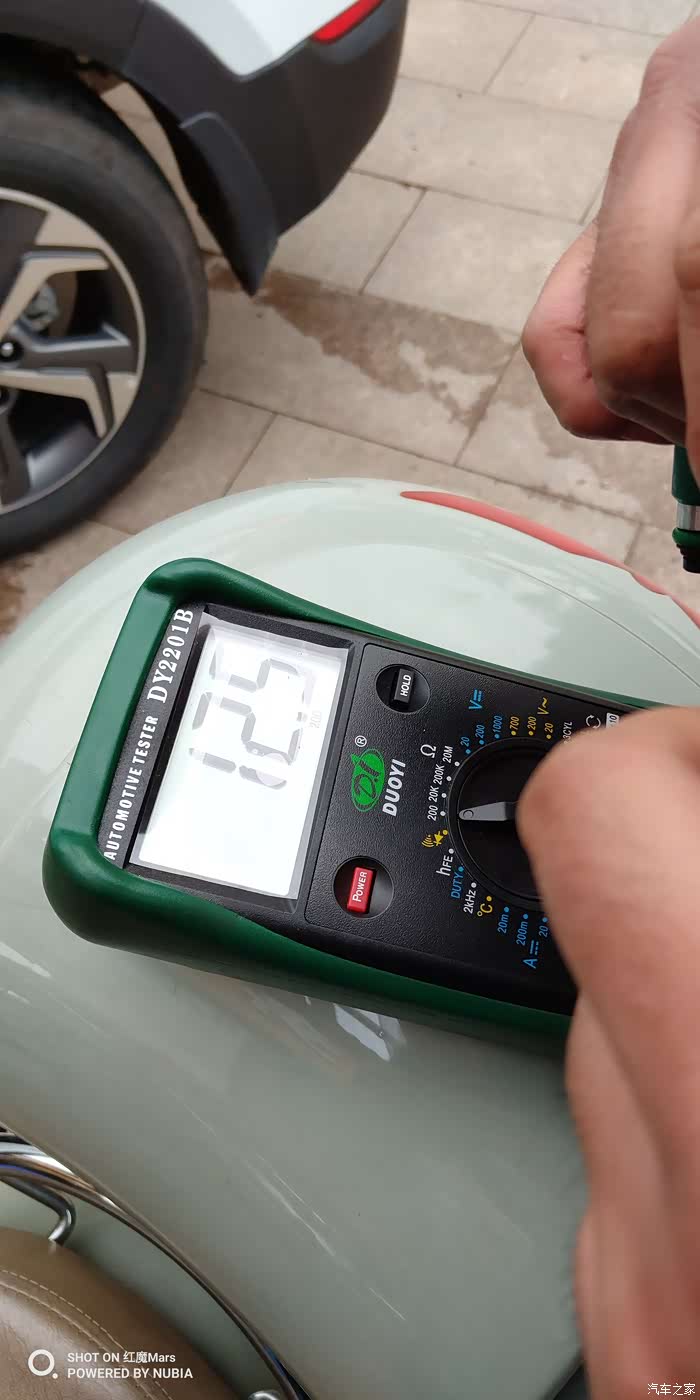

测电阻值,有3个12.5欧姆,一个12.3欧姆

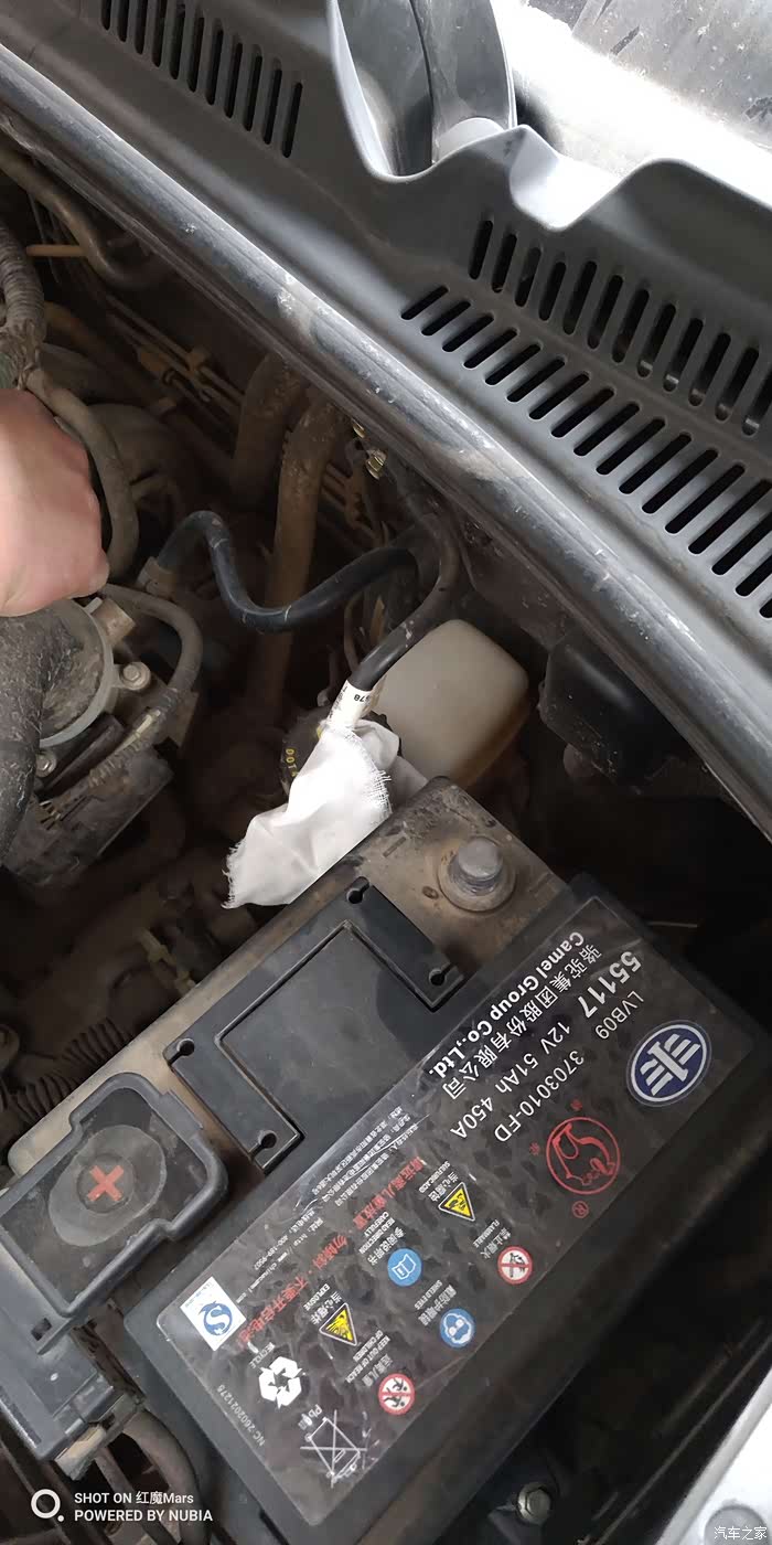

看了很多帖子,也咨询了卖家,说最好断电瓶负极。想想也对,毕竟换了东西,cpu需要重新学习

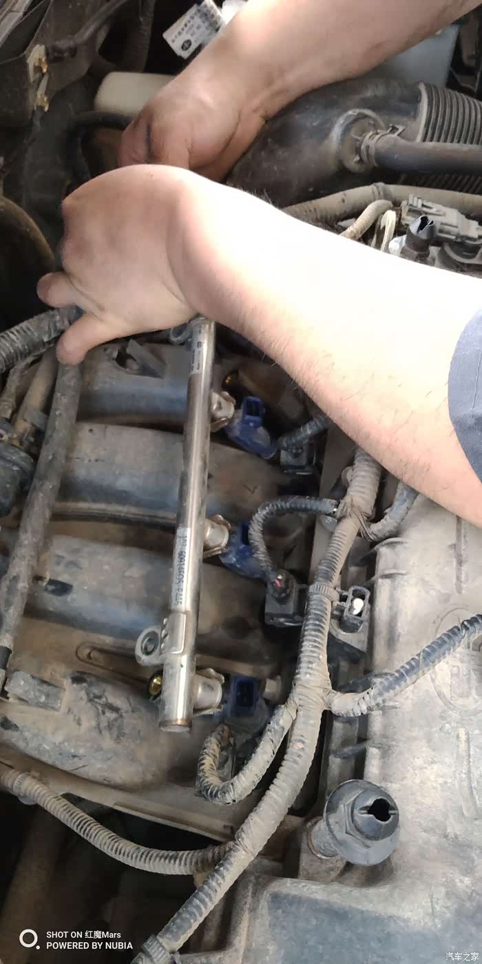

开拆,电喷的还是简单,拆2个固定螺丝,拔油管接头,再把4个喷头线圈拔了就成
用一个纸杯,把油轨里的汽油接住
一会儿就下来了,旧喷油嘴上的卡子别丢了,这个玩意没地方配

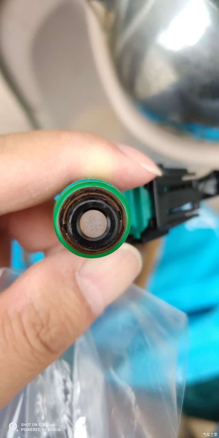

果不其然是4孔的,明显比12孔的孔径要大
12孔的下面的喷头比4孔的要长点,但是安装没问题!安装时,记得从机油尺那里抹点机油,把新喷油嘴两头的密封圈都涂一圈机油,这样就比较好插入

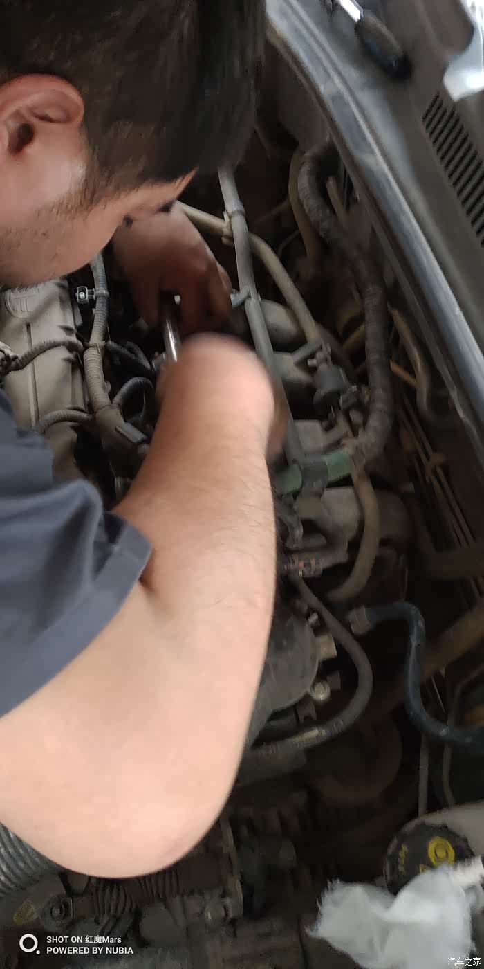

新的换上,卡子仔细检查下,一定要卡到位

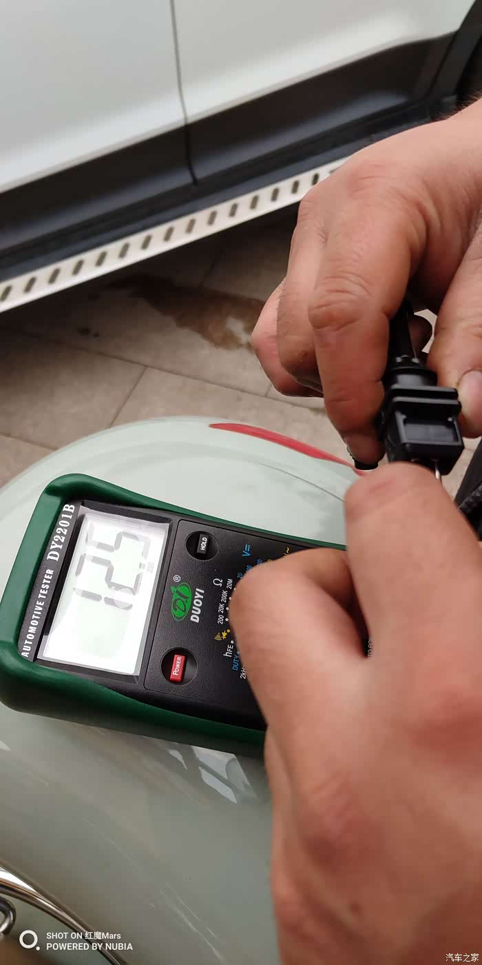

把旧的也测了下电阻值,都是12.4欧姆!和新的相差0.1欧姆,估计没问题
