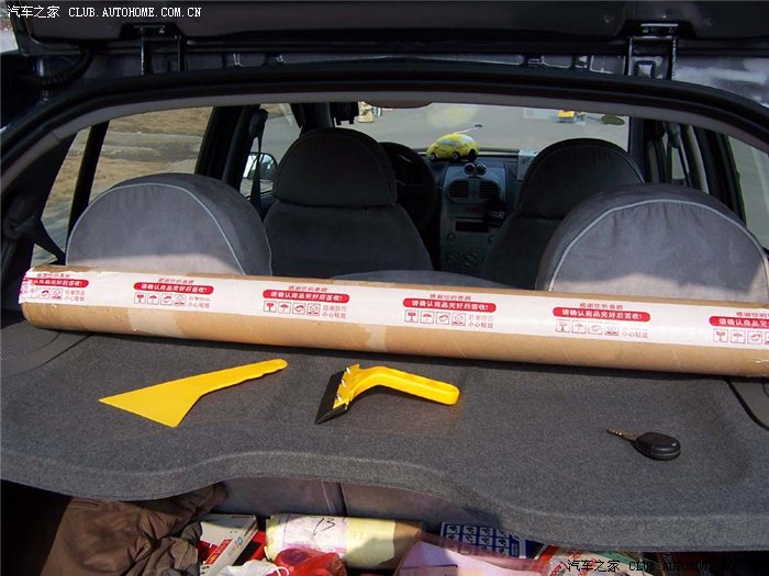

发表于 2010-1-18 21:54:33
店主本来送毛巾和检验标志贴的,我没要,换了塑料刮刀和皮铲上图黄色就是,下图是塑料袋包装的膜
