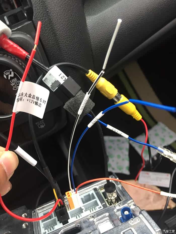

车子安装导航,和倒车影像,现在挂倒档摄像头灯亮,但是不显示,导航后面,还有三根线不知道接哪里
一根红色,一根蓝色和白色的,有知道接哪里吗

阿关汽车装饰飞度gk5 2017/12/14 13:41:50 发表在 板凳
前面接倒车检测,后面倒车12供电就可以了
哪一根线接倒车检测的,接在哪里,谢谢了

阿关汽车装饰飞度gk5 2017/12/14 13:52:36 发表在 6楼
加微信,我告诉你接
看了图片,等下我在接下试试,卡仕达里面只有说明书,谢谢您了
加微信,我告诉你接
视频插头边上的短的红线按照你图片的接好了,可以使用了,谢谢
