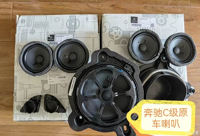

原车最低配喇叭位置奔驰低配的喇叭数量一值挺迷惑人的。最新款配置表写的是5喇叭,位置分别为:前门车门中音2个,后门车门中音2个,副驾超低音1个,主驾超低音只有一个壳子,没有喇叭。好痛!
上图中最大的就是副驾的低音,右边空壳子是主驾的,中间4个喇叭是中音,。最下面是两个前门A柱附近的小高音盖板,里面喇叭是空的。
原车5喇叭尺寸及材质
车门中音尺寸为4.5寸,材质普通纸盆,纸盆的特点是容易推动,至于效果楼主不想说。车门高音尺寸为1.5寸,材质是丝膜,高音清脆性还是差一些。副驾低音喇叭是8寸,虽然简配了主驾,但是其他尺寸没有像某品牌一样变为6.5寸。至于效果,我反正基本听不到低音。
这是四门中音的细节,可以看住使用的是普通的纸盆,纸盆上貌似有一定的复合工艺。防尘帽是普通的塑料,然后线路也是固定在音盆上,这无疑会改变纸盆的振动特点。
这是原车中音背面,使用了一个BENNIC的分频电容,这个电容主要是阻止低频的信号进入中音,从电容的大小可以看出,原车中音的频率响应基本要到500hz以上了,所以原车喇叭听听人声貌似还可以,但是中低音就
