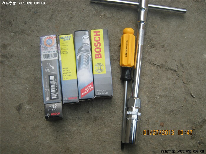

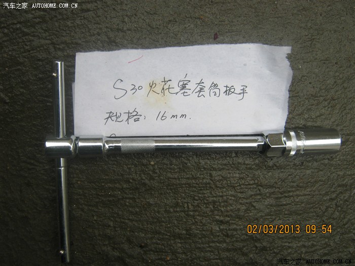

首先是火花塞扳手,有两种,一种简单的便宜才十几块。看评价,有折断现象,就买了下面这种,25块的。很给力哦。

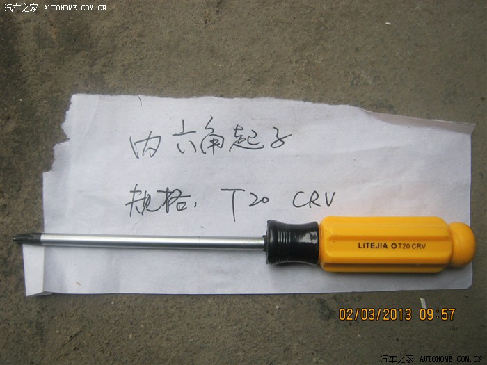

还有T20起子。在城里卖无线电配件的地方买的。6块钱。
火花塞是淘宝武汉的卖家什么汽配的。因为S30是武汉出的,所以,就算是假冒火花塞也假不到哪里去,我拣最便宜的那种,跟的士(武汉满街都是爱丽舍)一样的。20块一个,加邮费一起才88块。
集体看下
跟卖家一说是S30.他直接发的这个型号FR8SC+。我后来拆下原车火花塞是FR8SE+的。应该没有什么差别的.

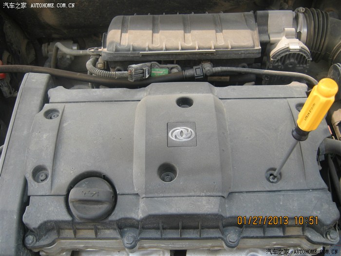

先用起子拧下装饰板上面六颗螺丝
常在乡下跑,经常不打扫,机器很多灰尘的哦。
六颗螺丝拧下来后,移开装饰板。

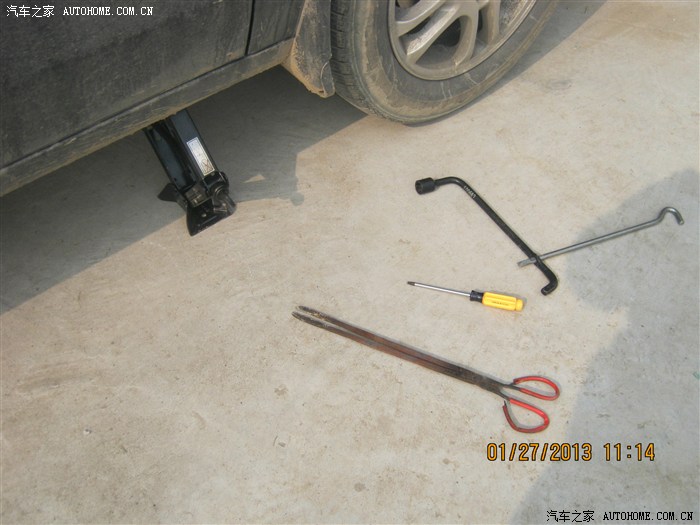

注意,把起子放在地上哦。一定一定的。我放在车上,结果被碰到车内,掉在护板上,拿不到了,围观的一个物理老师支招,往前开,然后急刹车。起子会出来。遂反复折腾,还开到个下坡的地方折腾。它就是不出来。急死。
没有办法,只好用随车的千斤顶将车顶起,用火钳夹出来的。

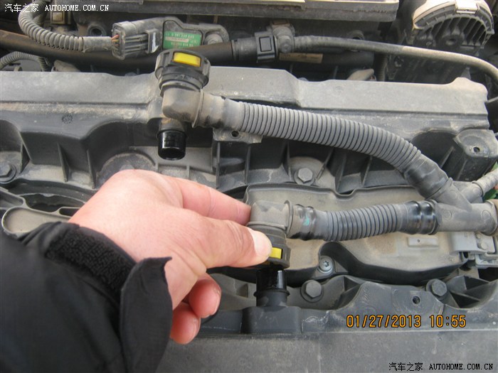

"插曲“之后,休息30分钟,等车子冷了再继续。拔下两根管子,不需要明白是做什么的,按下那个黄色的钮,一抽就出来了。(已经抽出一个了,在抽第二个)
把他们顺到旁边,不碍事就行了。再拔下连接空滤的那根管子,没有卡子,直接拔,慢慢的加力就抽出来了。

上套筒啊使劲拧,规则是”左松右紧“(往左拧松,往右拧紧)蛮费劲,有条件的可以用截水管做加力杆。记住这个拧松时候的力度。待会要拧还原的。

顶哈,陈老师不是教理科的啊,起子是内梅花,跟内六角不一样啊,有8元一套的十根,不要说左右,容易误会,是顺时针和逆时针,拧紧的力矩不好把握,有个小窍门:用手把火花塞拧到不能动,再用加力套筒拧1/4圈。
就是那个东西,有图有真相。不晓得它的专业称呼。谢谢指教。

准备自己搞起,只是内梅花起子在哪里搞的?
套同跟内梅花起子是在宝宝上买的
