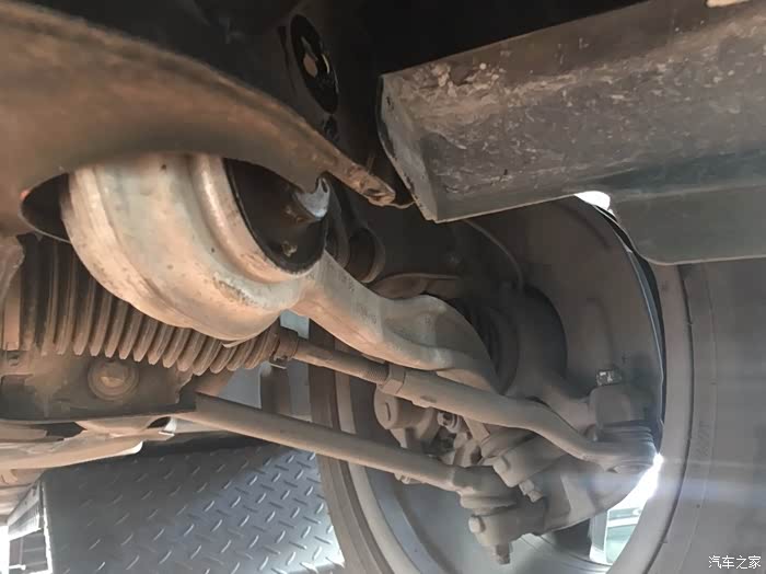

车子不到1万公里,在天气转冷后就偶尔能听到底盘有异响,特别是冷车,低速掉头的时候就能听到,但手机那会还录得不是很清晰,达不到向厂家申请的要求,所以就多用了一些时间……然后转眼现在就有2万多里程了,虽然这个南方的冬天不太冷,但“咕咕咕”异响越发明显了,特别是方向打到底回轮的时候,于是再次向4S提出消除异响。这个问题应该不是个例,4S师傅听过声音后,架上工作台几分钟,就判断出问题来源了
自己用手机录的异响:http://v.youku.com/v_show/id_XMjY1OTc1MTIwNA==.html?sharefrom=iphone
打方向异响就是来自这根控制臂这个关节

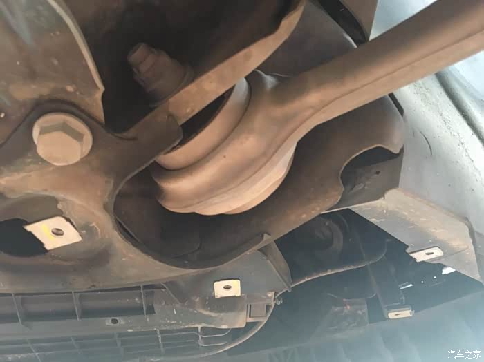

拆掉定位螺丝,松脱出来
拉近来看
近距离看胶套衬套,没有什么大点的磨损,橡胶件也没有老化的迹象

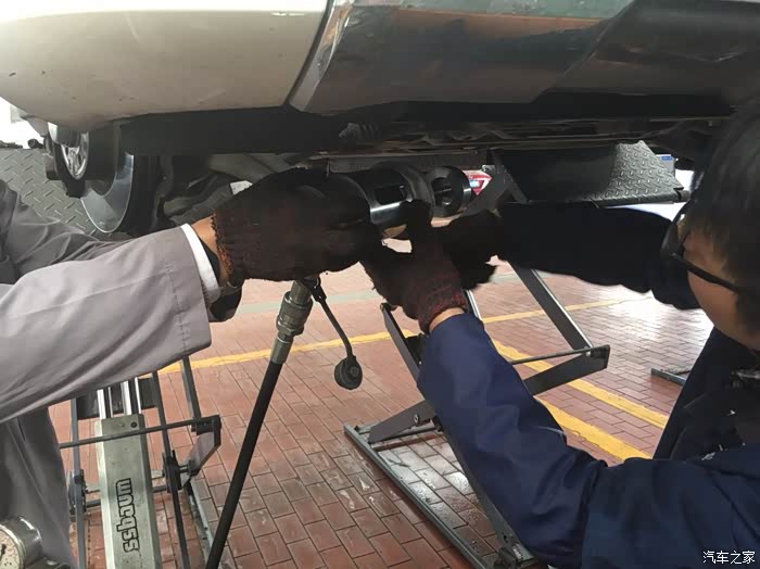

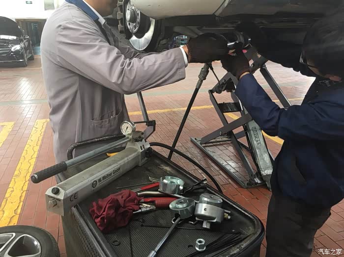

需要依靠这种液压工具,把旧配件强行拽出来
师傅们在很小心的定位这个工具,如果没定位好可能会损伤这根控制臂,然后一下一下加压,靠一根长螺栓施力把胶套衬套拉出来

还是用这个液压工具,把新 胶套衬套装进去,
小心的一顿硬拉生扯
经过师傅仔细定位,新衬套装上去了
