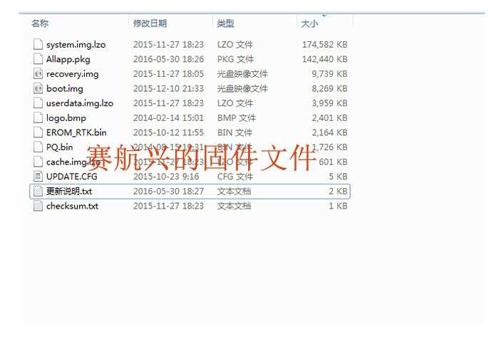

东影导航的固件文件
赛航兴的

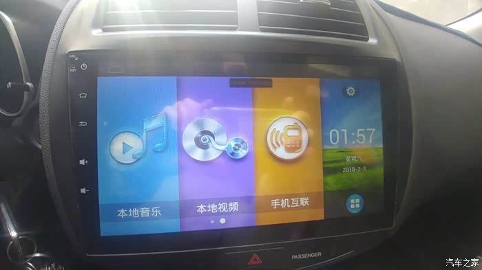

我自己的导航

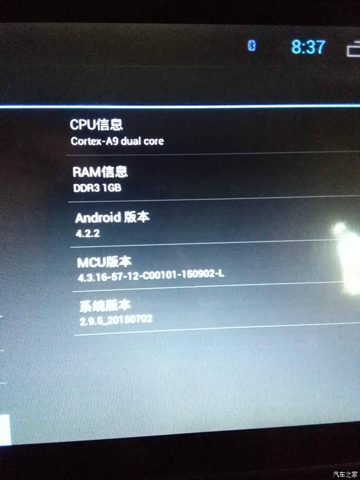

硬件配置
主页被我弄得没什么东西了
