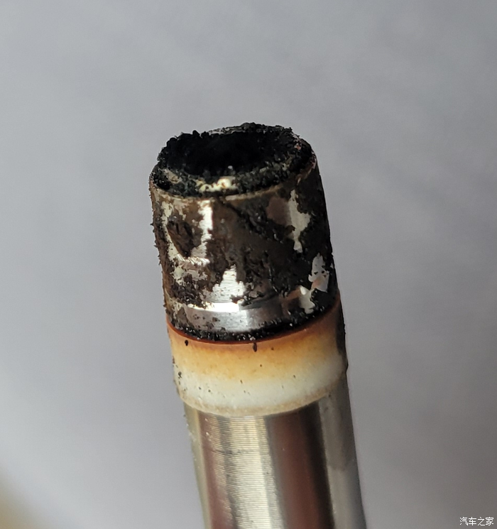

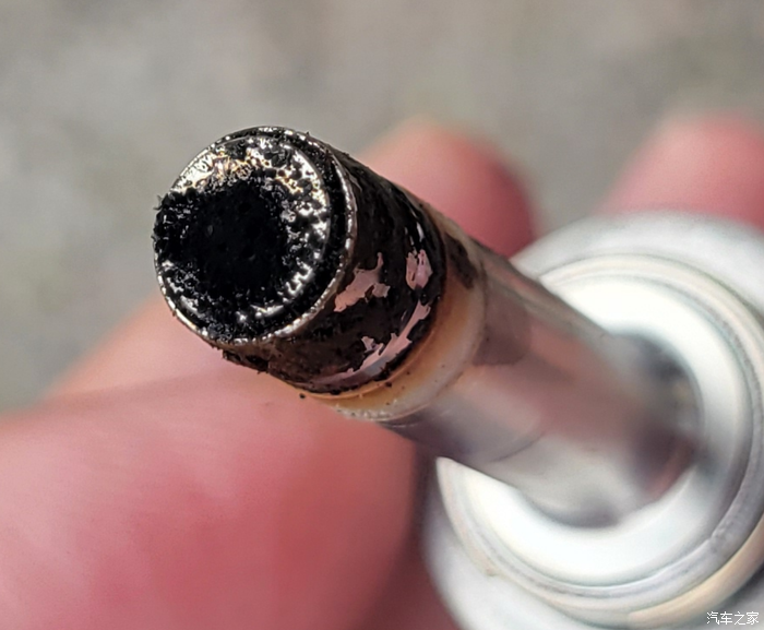

8年12万公里的GK5喷油嘴
  不知不觉小飞度已经开8年了,这几个月来发现车子在怠速的时候方向盘有轻微的抖动,很多人说车子开了这么多年抖动是正常的,但是油耗也觉得偏高(感兴趣的可以看我上一贴子),因为车子每5000公里的清洁剂都没断过,所以一直都不以为是积碳问题,在上个月自己清洗节气门到现在一直没有改善方向盘抖动的时候我就把怀疑对像放到了积碳上面,然后找了个时间去修理店挖煤,清理项目包括节气门、进气歧管、气缸、气门和喷油嘴等,拆开后进气歧管、气门这些部分的积碳在预料之中,因为论坛里好多车友清洗过也发过图片,意料之个的就属这个喷油嘴了,原以为每5000公里都加了清洁剂,本以为没什么积碳的部位却是积碳严重,清理完成之后开了十几公里,最明显的是里程显的油 耗没有之前那么高了,转速在2000以内的时候车子提速也快了一些。
