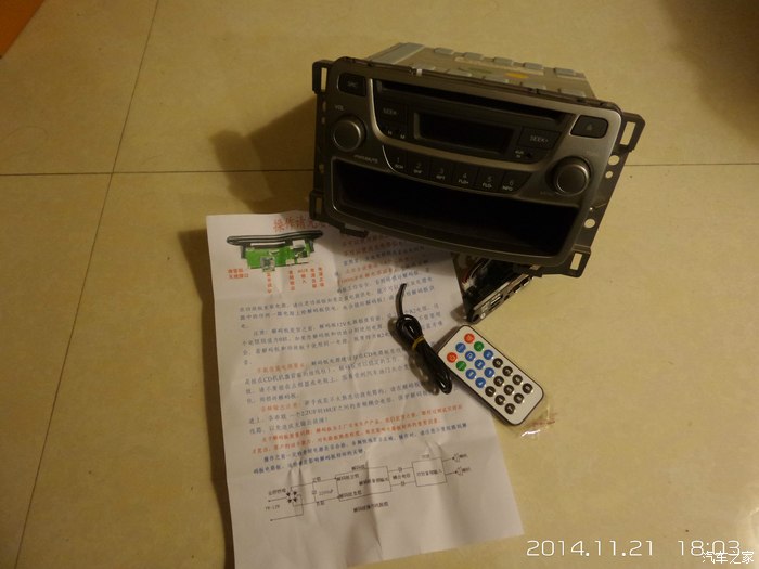

拆下的CD机和解码板的合影
正面照
背面

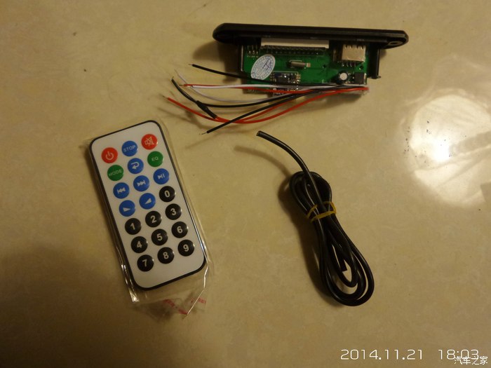

遥控器和音频线

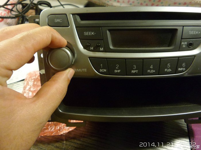

开拆了,拔下2个旋钮,用点力,坏不了的

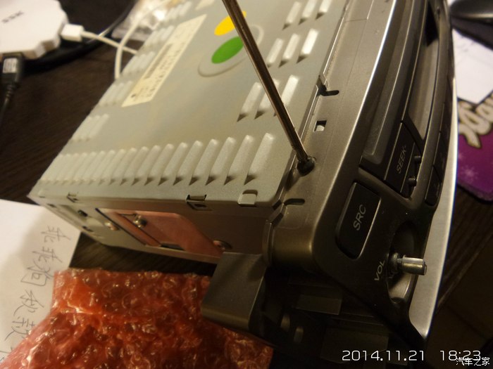

顶上两个螺丝钉黑色的
侧面左面2个,右面2个,都在上部
同上
2个卡口,用螺丝刀轻撬。里面有两条数据线与面板相连,我就因为用力太大直接把数据线给连带着撤了下来,还好没坏,卡插式的。
分开了,两条数据线一窄一宽。在左右两螺丝位两侧还还各有一个卡口,用螺丝刀顶一下就开了。我是用蛮力掰开的。数据线就是这样被扯开的。

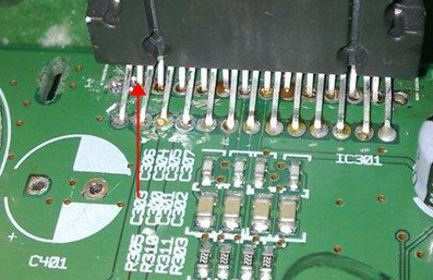

焊接音频线,需要说明的是地线就是音频线中多股铜线需要和CD机里面的功放芯片TDA7388A 4*41的第二脚进行连接
红色箭头指向的就是芯片的第二脚

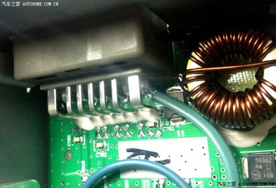

功放主机板。图中左侧就是刚才提到的功放芯片TDA7388A 4*41,由两个螺丝和散热铁片保护的集成块就是。
这是需要给功放取电的供电芯片,就用中间的脚连接解码板的12V的正极就行了

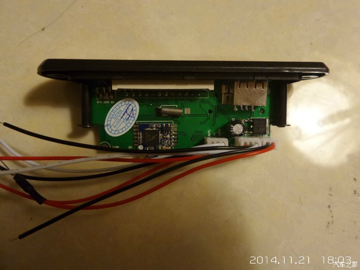

固定好的就是这样子,解码器上黄色的线是收音机天线与功放板上的收音机天线座相连,黑色的负极线与功放板上主机输入插头的8号针脚相连。红色线就和刚才提到的供电芯片的中间脚相连,原来的线,我认为太细了所以,就自己找了比较粗的线代替了。并且按商家提供的线加装了防反冲击二极管。二极管的负极直接焊接到了解码板上。还有两个三端的插座与线,最靠里面的是音频输出,需要与刚才改好的面板上的音频线相连,靠近电源的就可以舍弃了。要注意颜色对颜色,分左右的。否则,声音是反着的。另外,我用黑色的仿纤维贴纸将我做的挡板进行了美化。效果还不错,成品看下一张:
