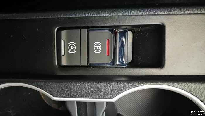

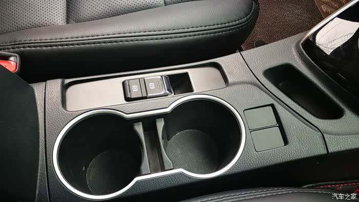

首先当然是电子手刹,都2020年了,标价20万+的车居然还是机械手刹,留着玩漂移吗
完成的效果,逻辑不错,P档或熄火直接自动拉刹车,D档和R档自动释放,基本感觉不到手刹的存在。(可以看视频)

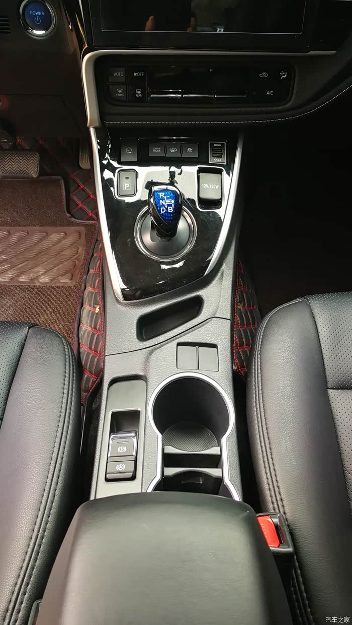

这个角度看一下,没有突兀感,中央通道清爽多了。

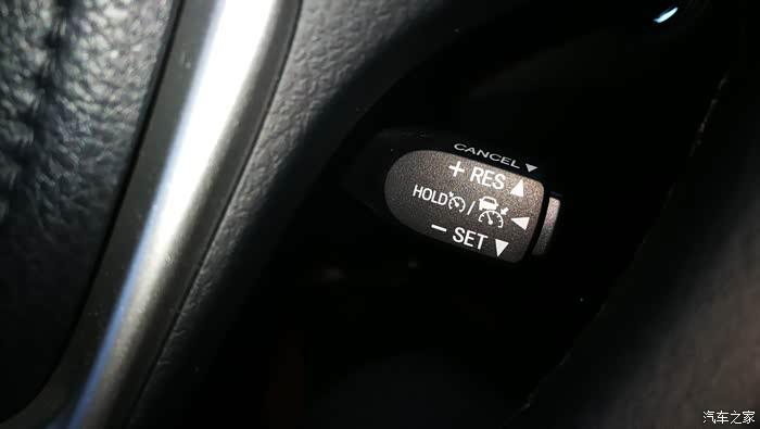

安装高配雷凌双擎定速巡航手柄,跑高速轻松一些。安装不复杂,原装原位,就是要会拆方向盘,可以和安装自动大灯一起搞。

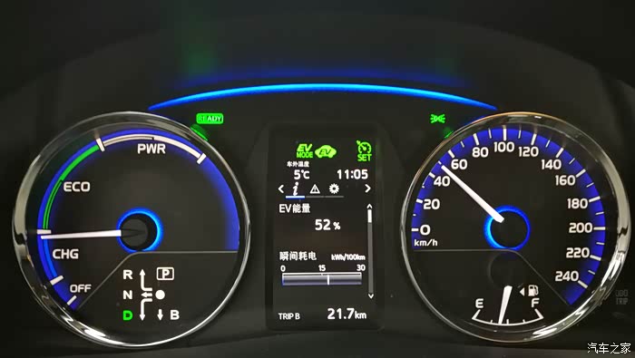

定速工作中,时速超过40公里才能设置
定速巡航手柄特写
