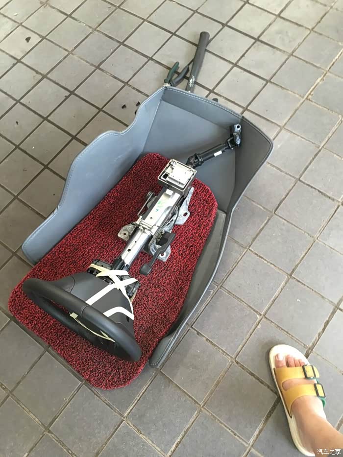

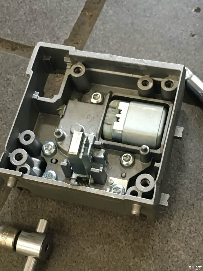

很多车友都会出现转向管柱锁止的这个问题 我也不例外 前几天去4S和车间主任研究一下午拆下转向柱各种检查之后发现是方向盘锁的那个模块的问题  拆开后里面有个电路板一个小电机(小时候我们玩四驱车里面那种大小的 但是方向是相反的) 还有几个齿轮  我的车是电机坏了 方向盘锁的挂钩无法完全升起导致的  果断更换模块几百大洋搞定  其实把那个模块拆掉后也不影响任何使用 想省钱的可以拆除方向盘锁   希望能帮到大家
