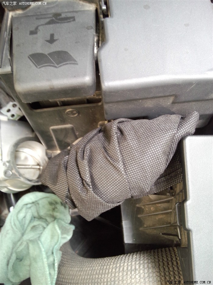

拆开连接空滤盒子连接空气谐振箱的软管。这里有个疑问。为什么C4L用的是编织的软管而PSA其他的连接管全部是塑胶软管。捏住两个卡扣向外拔就可以。

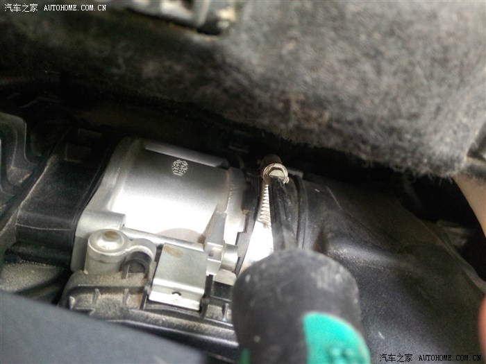

解开空滤盒连接节气门的螺丝用平口螺丝即可拧开

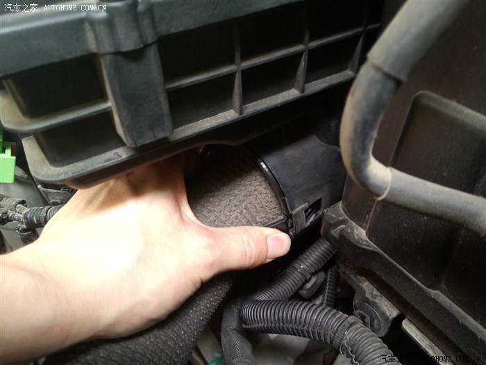

将空滤盒推向电瓶盒一方与节气门脱离

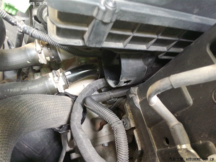

这里用手托住空滤靠近车头底部向上抬慢慢挪移抽拉出来
这里就成功的把他给拆出来了。空滤盒有6个螺丝对角拧松。

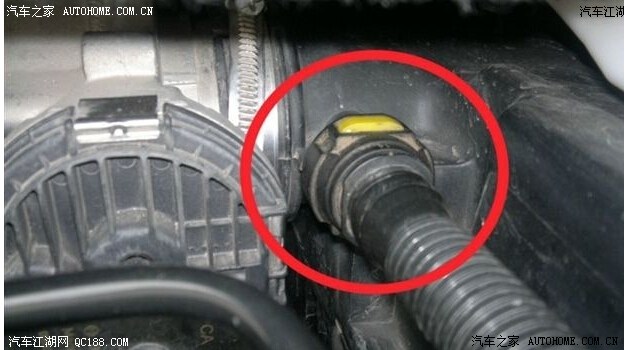

您好,楼主,又麻烦您了,我那个车是C4L 1.6L的,我那个空滤箱还有一颗管子不知道是干什么用的,类似世嘉的这个,不太明白了,知道的希望可以给指点一下,谢谢大家
曲轴箱强制通风抽出的机油和燃油蒸汽进通过此管进入进气道参与再燃烧...就是在此管加油水分离器也就是机油透气壶
