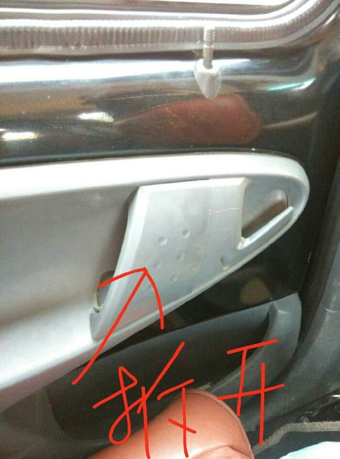

买了闭门器后第一步,把图片这个盖子用螺丝刀小心撬开,

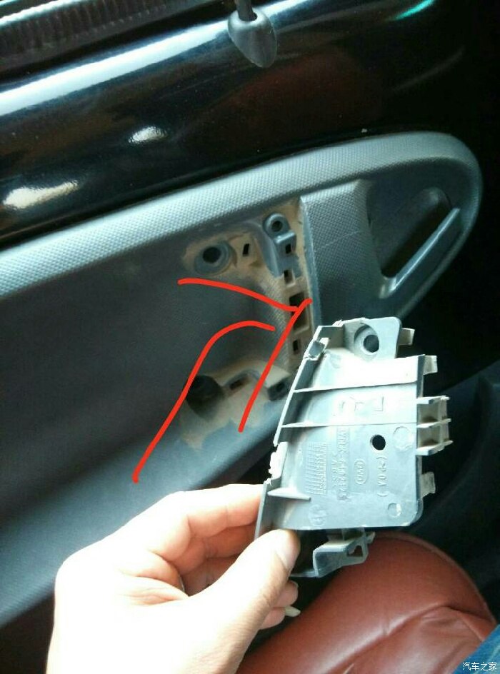

第二步把图片三个螺丝用十字螺丝刀弄来,

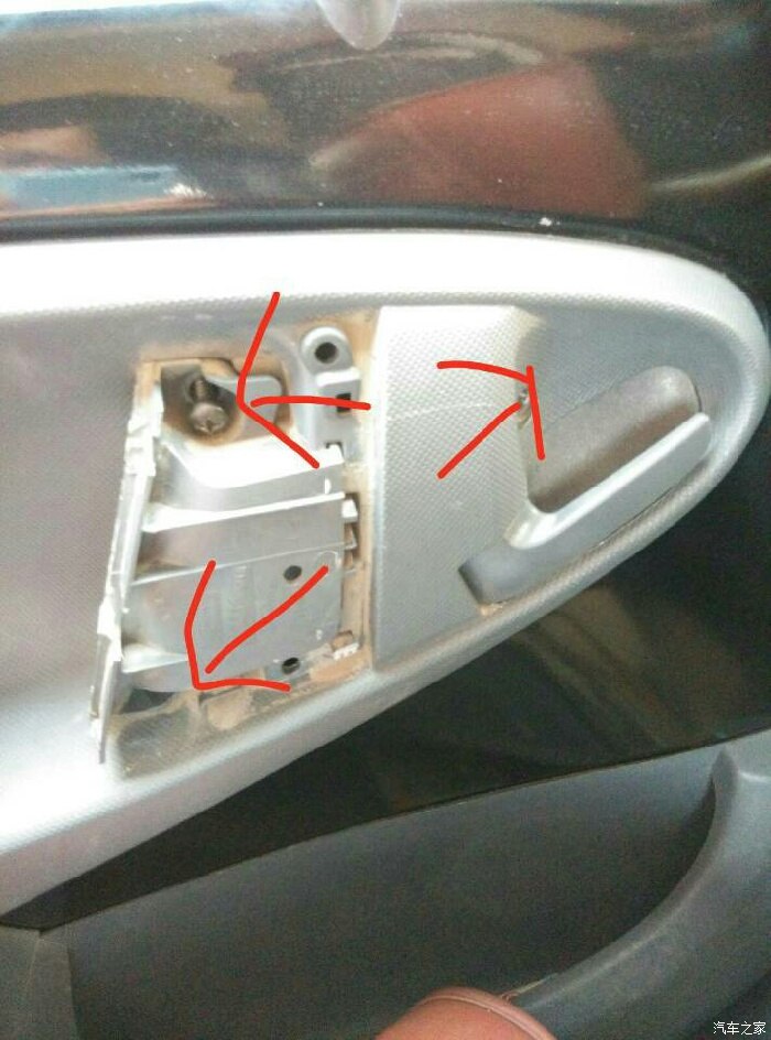

把螺丝弄开后把图片上的这个盖子小心撬开,轻点,

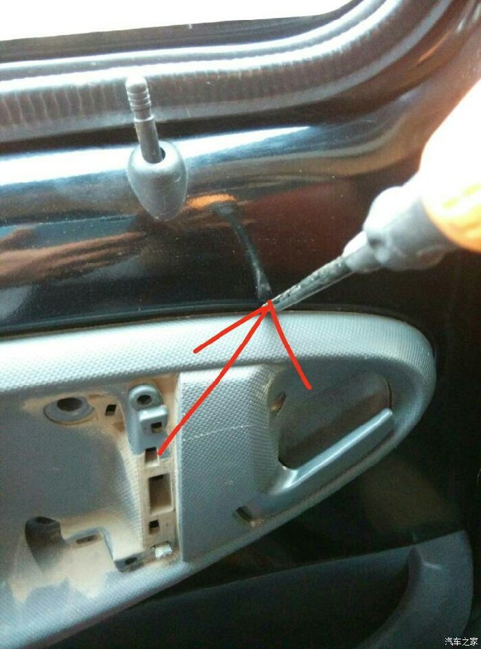

用一字螺丝刀按图上的方法小心,轻轻的,慢慢的往外面撬,这里动作一定要慢慢的撬,然后把整块塑料板和储物盒拿下来,

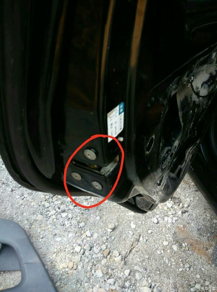

最后把门锁的这三个螺丝用内六角弄开,所有螺丝搞定了

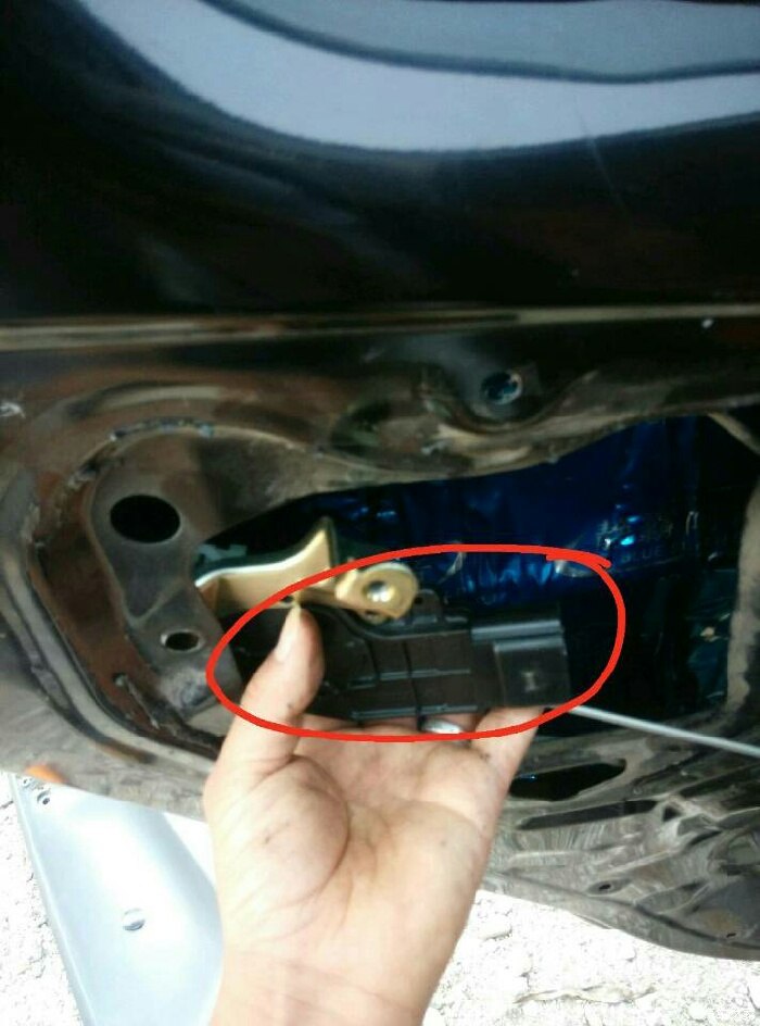

用手从这里伸进去,把整个锁块拿出来,注意门上面的这个联动的铁丝,一定要弄下来,我这里没有拍,一个人不方便,也忘了拍,
整个拿来下来,把图片黑色的这个闭门器拆下来,就两个螺丝,把闭门器的线拔下来,
