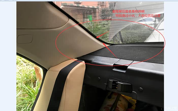

成功解决后排副驾驶异响,花费2毛,哈哈哈
大概在这一块区域

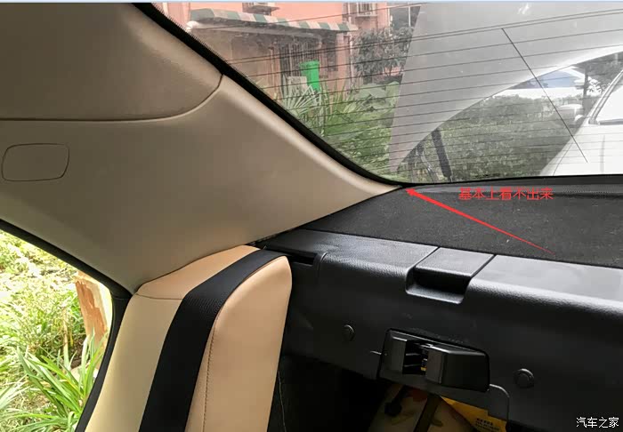

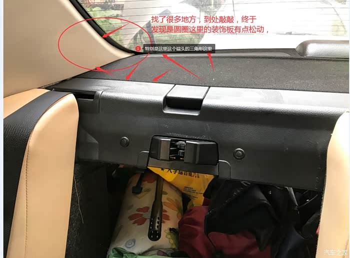

精确定位

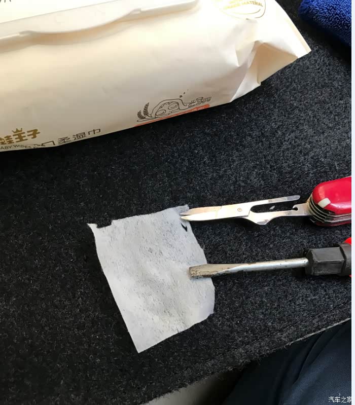

就地取材
工具合影

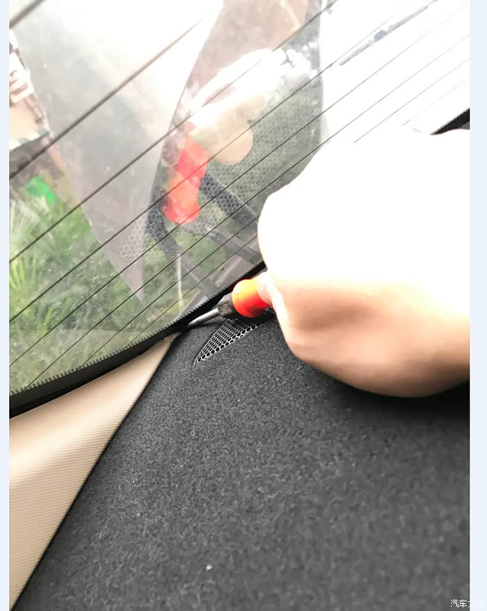

小块塞进去
成品

找对地方就很简单了
发表于 2020-2-15 01:16:45
上岸皮怪 2020/02/14 16:20:50 发表在 12楼
我也是大概那个地方响 但是不知道是不是跟你一个位置
我是一个一个零件敲过去的。大概花了半个小时才找到地方
