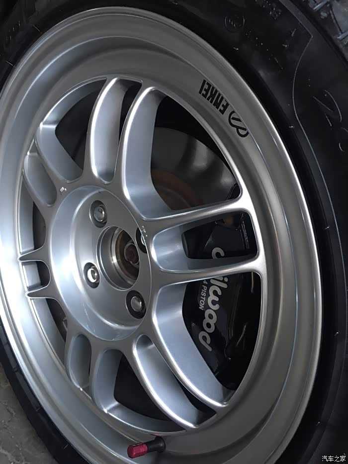

发表于 2017-10-25 18:17:04
杜文杰 2017/10/25 17:41:01 发表在 13楼
我还在用wilwood 加个ebc的皮市区足以让人追尾。。。
我是wilwood皮搭wilwood盘,其实和原厂刹车区别不大,更扎实一点吧。

发表于 2017-10-31 11:13:16
wtcc1120 2017/10/31 09:15:23 发表在 28楼
换了钢喉 wilwood卡钳 原装刹车片 dixcel FS划线盘用到现在 跑街绰绰有余 毕竟wilwood也是小四活塞 不下赛道没必要上更好的 后面依然是鼓刹的话 真心wilwood管够用 再一个 wilwood是原装位 不需要桥玛 AP9444的话也是小四活塞 区别能大到哪去? 就原车的刹车真空鼓而言换越大的活塞就越费力
首先,感谢哥们回复。
一、wilwood的话,我舍弃一个是因为跟原厂换皮、碟的效果没差别,甚至不如,所以才换。
后轮的话,我会用tt sport的碟刹套装,因为换日规RS后桥成本太高。
二、原车大力鼓的问题考虑过,因为以前玩大众的时候,有移植R36大力鼓等的经验可以借鉴。而飞度原厂的大力鼓,是否够推大四活塞,这个,我也是想去究真的。
三、至于wilwood和9444之间的差别,除了品牌效应,我也无从考究,这个应该需要专业的测试,我做不到。此外,出于一分钱一分货的原则,我更相信ap。
四、用桥码接和不用桥码接,其实真没必要担心,现在的桥码都安全得很。虽然香港交警不认同
五、我真心想知道上述的答案。
