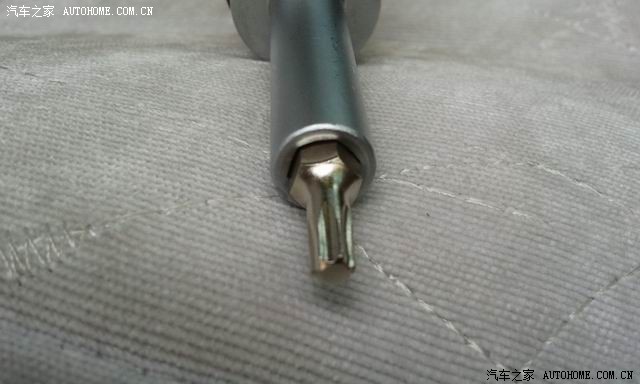

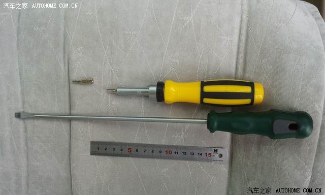

1、首先准备好必要地拆装工具,我呢准备了 T20梅花螺丝刀(加一字螺丝头)、一字长柄螺丝刀、钢尺。可能你们会问为什么要拿把钢尺,请看后面。。。(图片拍得不好还请见谅,底下空间狭小,位置又在上面拍照对我身高182 手长脚长的人来说真的很有难度)

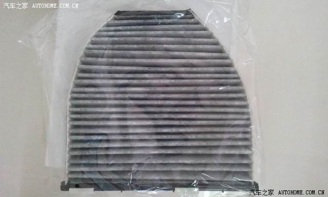

2、展示一下本帖的主角,传说中的GKL空调滤芯(国内组装的)

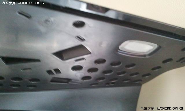

4、要拆下手套箱下面的盖板首先就要卸下三个螺丝,这就需要用上前期准备的T20梅花螺丝刀啦,卸下三个螺丝就可以把盖板取下来了,但需要做几个步骤。

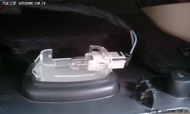

步骤1、螺丝拆下后稍微把盖板下拉一点,可以看见一根电源线连接着一个小灯,需要把灯上的这个插件必须拔下来。
步骤2、把脚垫翻下去,然后盖板需要从左往右的拆,因为右边有一块插板卡在里面的,不做前两个步骤是拆不下来的。
