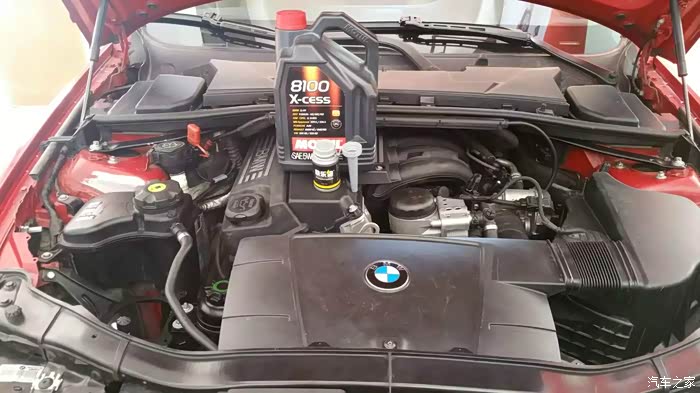

车是08年的宝驹,车主拿过手不久,第一次就在我家做常规保养,第一次看这车,很好,真的很好,外表只做过局部喷漆,整车亮闪闪的,呵呵刚上过蜡,地盘也很好,才9W多公里,发动机表面很干净,看不出任何问题,做好基础保养车主就走了。
第一次常规保养留图

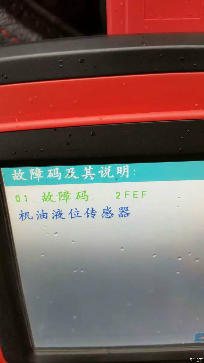

水位保养时是检查过水位,当时缺一点就做了补充,现在又没了就怀疑看是不是哪个接头有漏的情况,下雨天又不好检查漏水的情况,就先检查了机油,系统提示加1L,才半个月时间不到就要加1L,用解码器读取故障码有一个显示机油液位传感器的故障

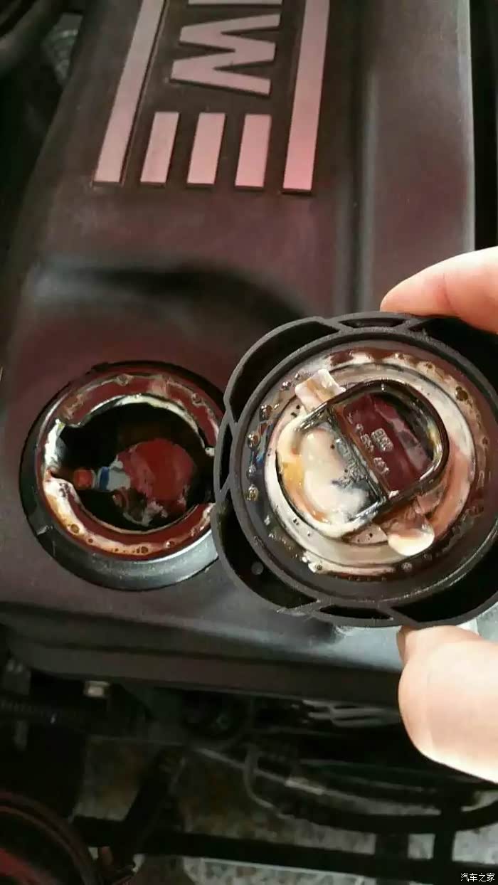

接下来就是重点了:我们准备直接用干净桶子把油放出来测量,结果打开加机油盖和机油口一看一层厚厚的乳白色,机油也差了1L,内心是比较震惊的
冷却液和机油的混合物,初步判断汽缸垫密封不了水和油了需要更换,气门油封也需要更换,和车主说明情况,车主也挺郁闷的,但是没办法了,那就拆吧

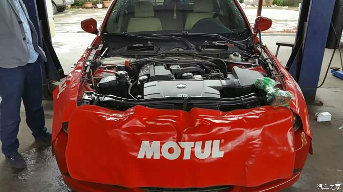

拆掉引擎盖,干活更能施展手脚
