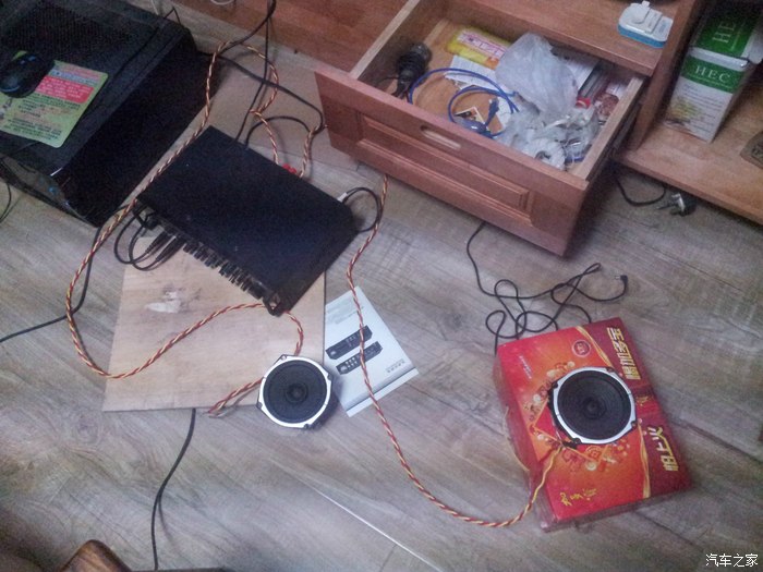

淘宝日本罗兰5寸全频,额定4欧15W峰值40W,十分灵敏,同等音量下声音比家里其他同功率的喇叭大很多,原厂的同轴音量都比不过,更不说音色了。日本喇叭出了名的人声甜美通透,低音干脆,罗兰喇叭更是常见于各大录音室中。建议没换机头的朋友也可以买,家里60W的功放开十分之一就很大声了。100元一对,一只喇叭重一斤,相当不错
十分之一音量声音就很足了,数码机头随便推,装车后声音开最大也不破音。

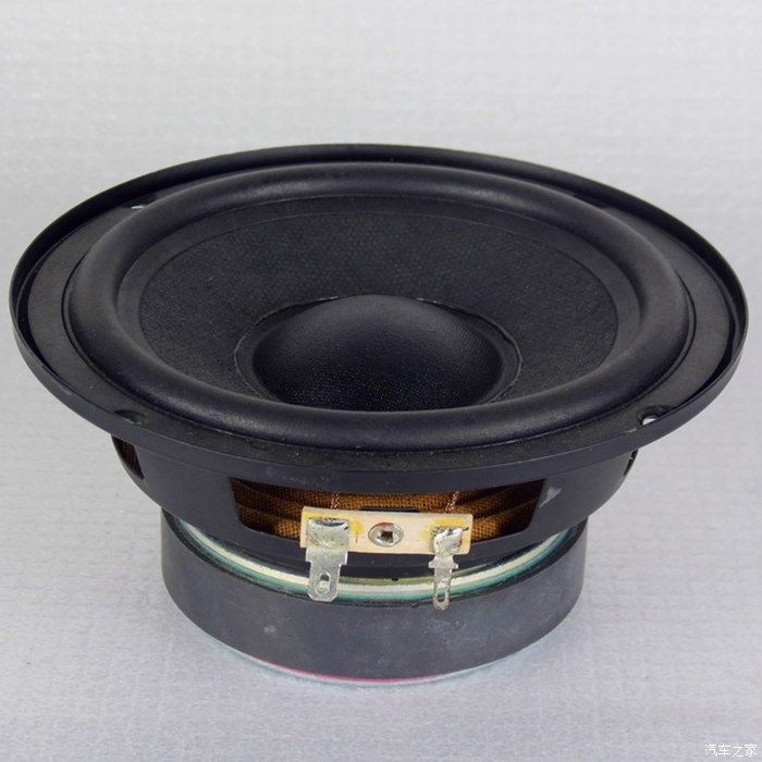

国光GGEC尾货,5寸中低音喇叭,4欧30W峰值50W,人声非常暖和通透,而且低音很给力啊,布帽橡皮边,25MM音圈8CM磁铁,一只1.2斤才28元,二话不说再买一对。喇叭很普通吧,其实长得花花绿绿的喇叭一般都不好。这个喇叭低音干脆有力,下潜很好,没有一般低音炮的驻波共振的浑浊感。

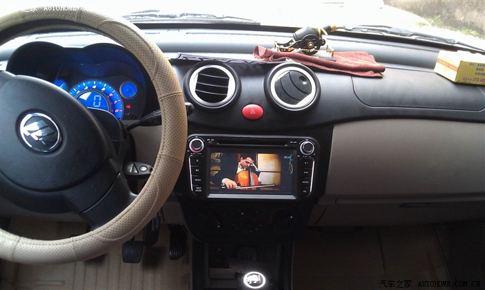

小结:升级完这套音响简直爽爆了,中高音通透,低音震撼,无论是古典声乐、民歌流行、电音DJ,毫无违和。而且功率一点都不高,我把尾箱喇叭插头拆掉了。虽然并联起来我的导航无压力,但坐在后排我觉得在脑后唱歌怪怪的。把音场定义好了以后,放一首大提琴版的apologize,瞬间沉醉.......
