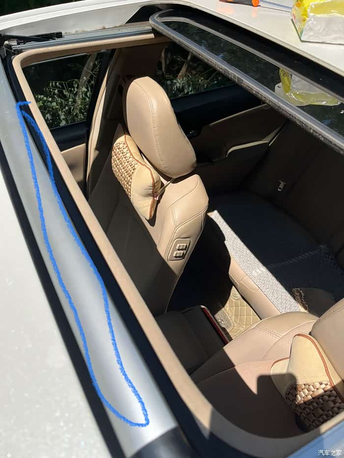

所以,坐进驾驶室后,我下意识地把手指伸进天窗前侧的缝隙,就感觉手指触摸到一跟金属横梁,用手指向下施力,横梁随之上下晃动,并发出令我万分激动的声音,因为那声音与异响的声音是一模一样的!
就是这个横梁的上下晃动发出的异响。
哎呦,这闹心的异响,终于被我找到了!于是,我将天窗彻底平开到家,然后站在驾驶座位上,将身子从天窗处探出车顶。
通过仔细观察,我发现这个铝制横梁的两侧各有一个形如黄豆粒大小的圆形胶垫,这个胶垫应该就是防止异响的。只是由于胶垫老化和天窗密封条老化,造成横梁的框量增加了,当车辆通过低洼路段时,即便产生轻微晃动,也会经过轮胎和车身的放大并传导到横梁,导致横梁产生上下晃动,敲击天窗边缘的上下内壁,便产生了异响。

看到这块海绵,我又有想法了。是啊,不就是横梁的上下框量大了,导致异响了吗,那在横梁下垫一块海绵,是不是就可以减少框量,进而消除异响呢?
想到此,我如获至宝地伸胳膊抽出那块海绵,再用剪刀剪下一小长条,然后打开天窗,将那小条海绵垫在横梁下侧的中间位置。关闭天窗后,我赶紧用手指试探:铝制横梁变得老老实实、上下纹丝不动了!
就是这样的一小块海绵,解决了异响。
静态检查确认后,还需要动态测试。于是,我启动车辆,寻找小区内的减速带。当车辆几次慢速压过减速带时,我内心激动而释怀啊,因为那种闹心的异响消除了,仅仅是一小块海绵就彻底地消除了!
再次停车入位,我从后备箱拿出胶水,将那块海绵进一步粘结固定好,关闭天窗后,我真的是长长地舒了口气。
