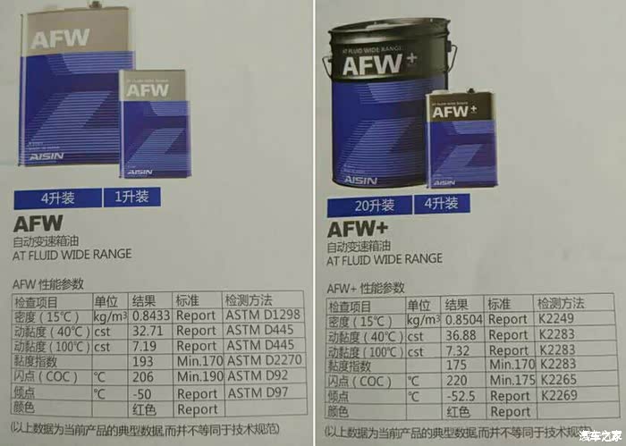

发表于 2018-3-5 17:51:28
平川666 2018/03/05 02:08:04 发表在 28楼
准备换胜牌星冠全合成变速箱油,亚马逊275/6qt,材料600+工时费两百。预计八百大洋搞定,不过我这本地车友很多人用道达尔mvlv
爱信6AT,要用AFW加
发表于 2018-3-5 18:19:06
gyfkenji 2018/03/05 15:15:58 发表在 29楼
爱信09G的6AT到底用AFW带加号还是不带加号?
要加号
发表于 2018-3-5 18:22:26
k9558_2006 2018/03/05 18:19:06 发表在 31楼
要加号
发表于 2018-3-6 09:26:45
平川666 2018/03/05 19:47:43 发表在 33楼
看看粘度对比就知道了,我选了胜牌波箱油
谢谢,有了这个选备用油,查询胜牌星冠的,能用!

发表于 2018-3-6 10:57:25
k9558_2006 2018/03/06 09:26:45 发表在 37楼
对比参数,福斯4400,美孚1号 和爱信的基本一样,可用。

标志用4400好像
我对比了爱信AFW加 福斯4400 美孚1号 粘度等几乎一致
