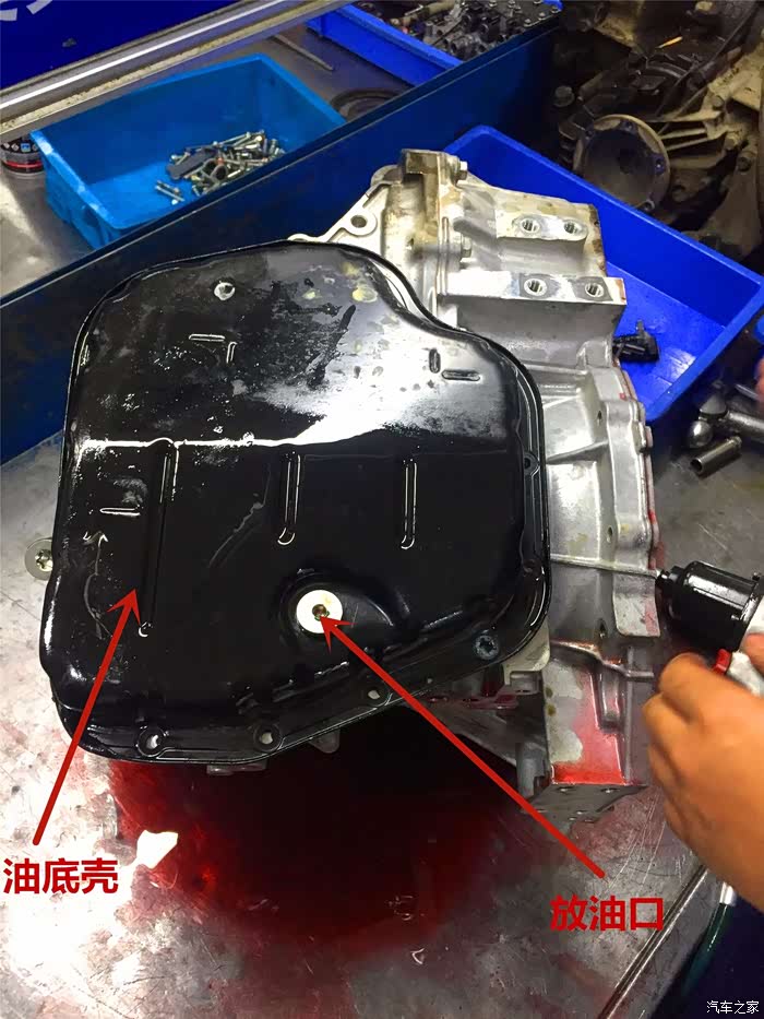

这个就是变速箱的最底部,黑色的是油底壳,如果有换过变速箱油的车主会比较熟悉。

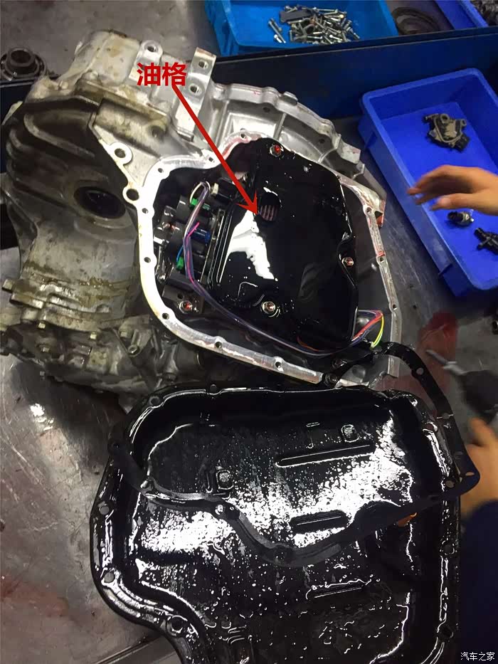

拆开油底壳就可以看到内置的油格以及阀体了。那如果变速箱出现顿挫 冲击 仅仅是阀体出现了故障 维修的话是不需要把变速箱抬下来拆解开的。在车上进行更换和维修就可以。费用是会比较低一些
变速箱的工作原理主要是变速箱电脑把换挡信号传递给阀体,阀体通过调节油压把变速箱油打入到主副压力缸内一松一紧进行模拟换挡,然后通过差速器把转速传递给半轴,半轴连接轮胎。从而完成行车换挡的过程。

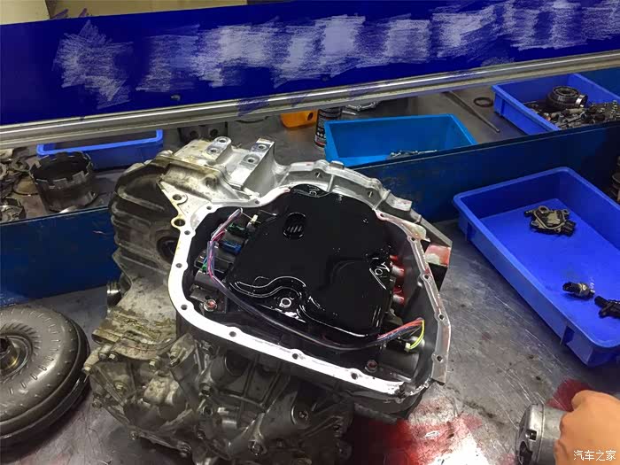

继续拆解
变扭器也称为大力鼓、耦合器。是主要与发动机进行刚性软性结合的。如果变扭器内部的锁止摩擦片出现磨损,会导致车辆出现抖动。也称为锁止抖。

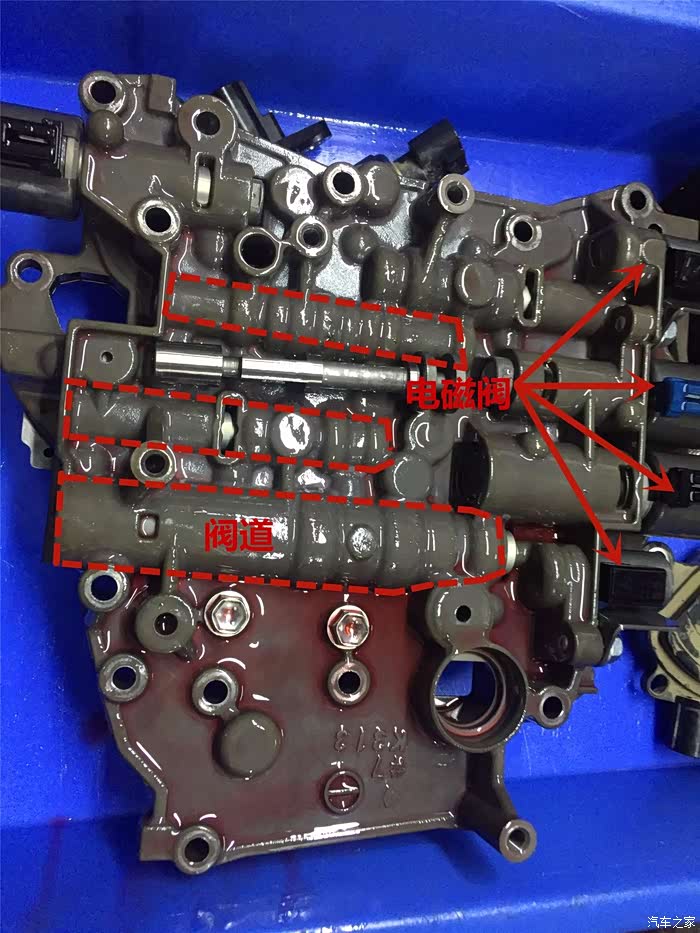

阀体是通过内部的圆柱形柱塞来回移动调节油压,来推动换挡阀换挡的。所以如果行车过程中如果出现怂车,卡顿以及升降档延迟,不能排除是阀体出现泄压的情况。
阀体拆卸后就可以看到油路以及油泵等靠近变速箱核心的零部件了。
变扭器是安置在变速箱与发动机之间,中间是有输入轴穿过,如果出现损坏出现锁止抖的话,维修只需要把变速箱抬下 不需要拆解。直接对变扭器进行处理即可。

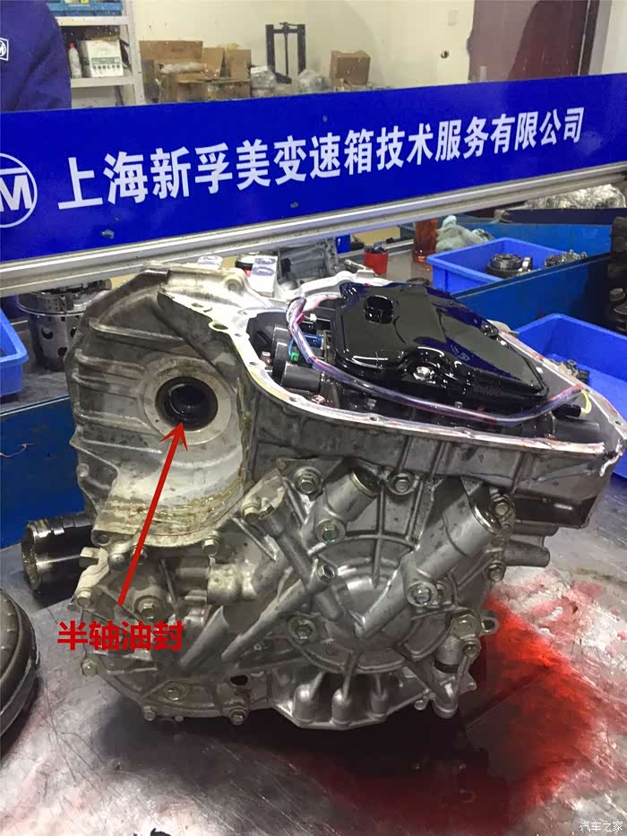

继续拆解
油泵是连接在输入轴上,以保证连续性的油压输出。
