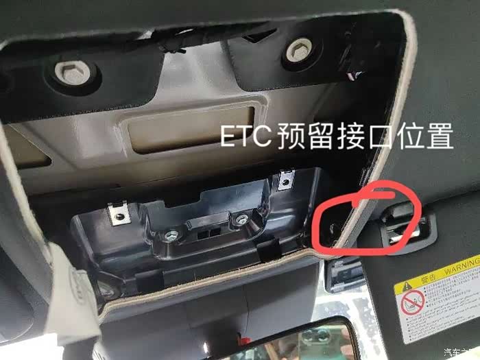

宋plus dmi 的阅读灯内有个ETC接口,很多人找不到位置,这个接口用处是装ETC取电用,或者安装行车记录仪用。原车带了记录仪但是很模糊,也没有停车监控功能。如果有需要的自己还是单独安装个记录仪比较好,利用预留接口取电,不用破线插上就行。等下附图接口位置。

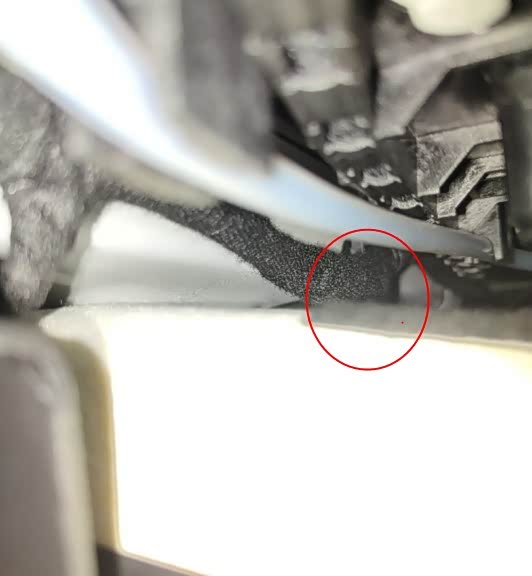

宋plus dmi把阅读灯面板拿下来,右上角位置直接可以看到个黑色包裹的,拉出来就是预留接口,这个是12V,安装专车专用的记录仪是一样的电压,直接插上就行。
圈出来的黑色位置就是ETC接口,直接用手拉出来

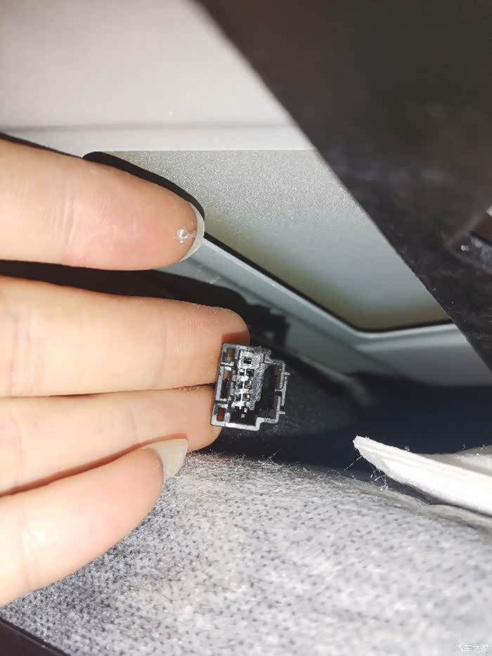

预留接口是个母口,里面是3个针分别有ACC常电和地线,预留插头直接插上其原理相当于接保险盒,只不过不用破线接线,相对就简单很多

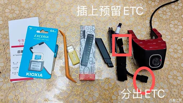

图示为凯路德C1记录仪主机,附带的ETC插头,一头插上车内预留接口,另一头分出接口,如果再安装ETC取电就不影响。主机是3M胶粘贴,用的铠侠高速卡,这个是东芝卡质量还可以。

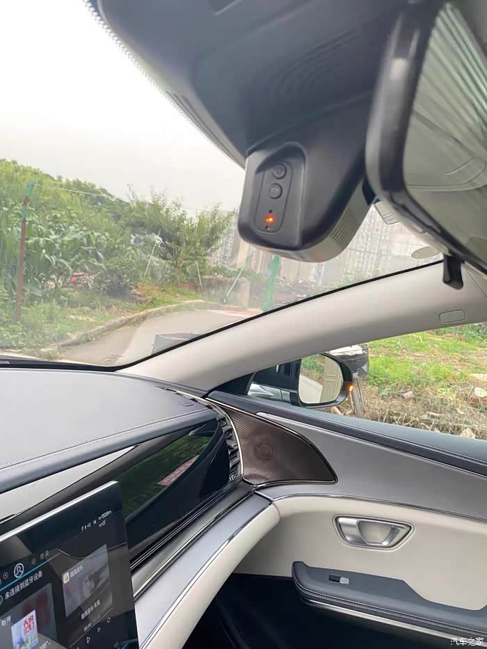

直接附上安装好的效果,主机贴上就行了,不影响原车自带的记录仪。这个也不影响三电质保,相对来讲比原车的效果好很多。三四百左右也不贵
记录仪是自动循环录影的,不用手动删除。有个好处是手机APP和车机大屏都可以实时看画面,也可以直接回放,下载保存也不需要流量。用车机大屏看很赞,跟原车自带的一样,且比原车的清晰多了。
安装上刚好,不碍视线,平时不需要操作,要看才连
