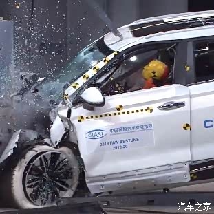

粉丝们说A柱纹丝不动,没错,A柱上部确实纹丝不动,但您的下端呢?这不由得让我想起奔腾T77的测试:
看,A柱没动
但是
它A柱前段消失了,和星途TXL很相似,就连窗框变形都如出一辙
最后结构评级是P(差)
