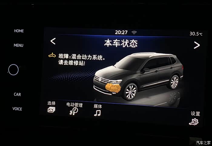

途观L新能源出现“混动动力系统故障",维修需要跟换电池组件
途观L新能源出现混动模式故障,4S店检测电池包里面其中一组电池坏了,需要跟换组件,厂家的解决方案是维修其中组件,不能整体把电池包跟换,去年12月份买的车才跑了7千多公里,问题来了:大家知道电池包出厂时是经过密封处理而且官方宣传是有一些列的严格标准,不仅是密封性还有抗火烧防水测试等等,我想问电池包在维修打开跟换组件后以上厂家所说的一些列标准还能保证吗?我们要求大众整体跟换电池包,4S店说厂家的回复只能维修更换电池组件。我们表示不能接受这样的处理结果,不知道大家有没有遇到同类问题,大家觉得官方这样处理又是否合理,对日后使用会不会有影响?
