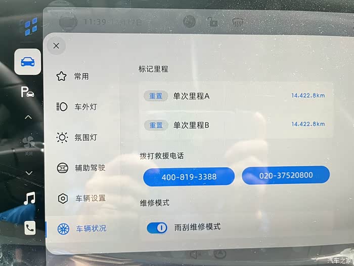

第二步:在车机系统中打开雨刮维修模式(在车辆状况界面往上翻就能看到,或者直接语音叫小P帮忙),打卡这个模式以后,雨刮就会摆动到主驾前档玻璃的位置,方便接下来的工作。

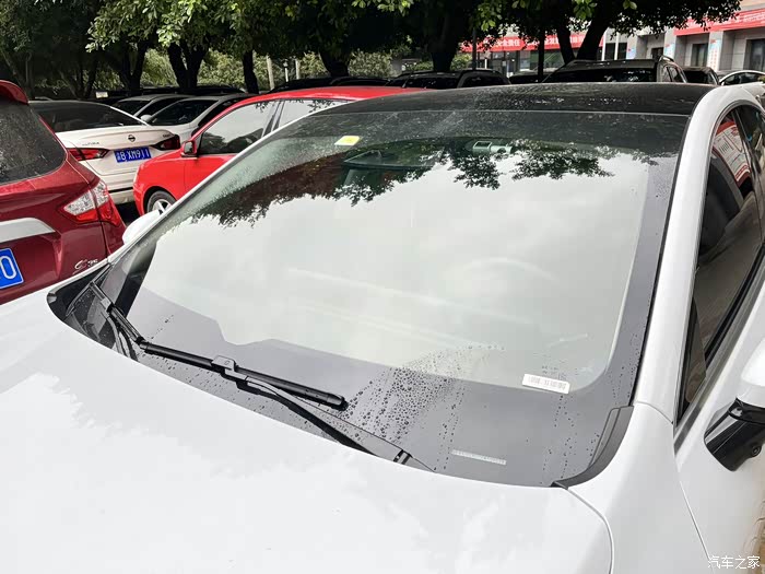

第三步:小心拉起雨刮,找到雨刮器中间的接头处,按住卡扣,将整支雨刮取下。同时雨刮的金属接头处用毛巾包裹好再轻轻的放下(千万别忘了包毛巾,如果不小心直接让金属接头弹回前挡玻璃上,可能你就需要换前档了)

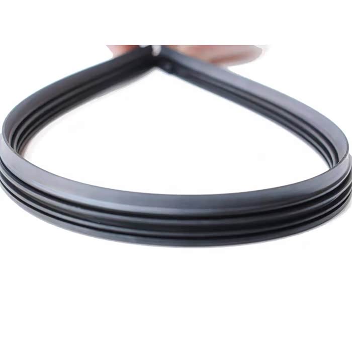

第四步:将取下的雨刮2端的堵头拔出来,然后取出旧的胶条。(注意点是堵头可能有点紧,直接用手取可能因为手滑不好取,建议用毛巾包住堵头,稍微用点劲儿就拔出来了)
第五步:将新的雨刮胶条插回雨刮中,再重新塞紧堵头,最后再把雨刮器擦回接头处并扣回前档玻璃。
