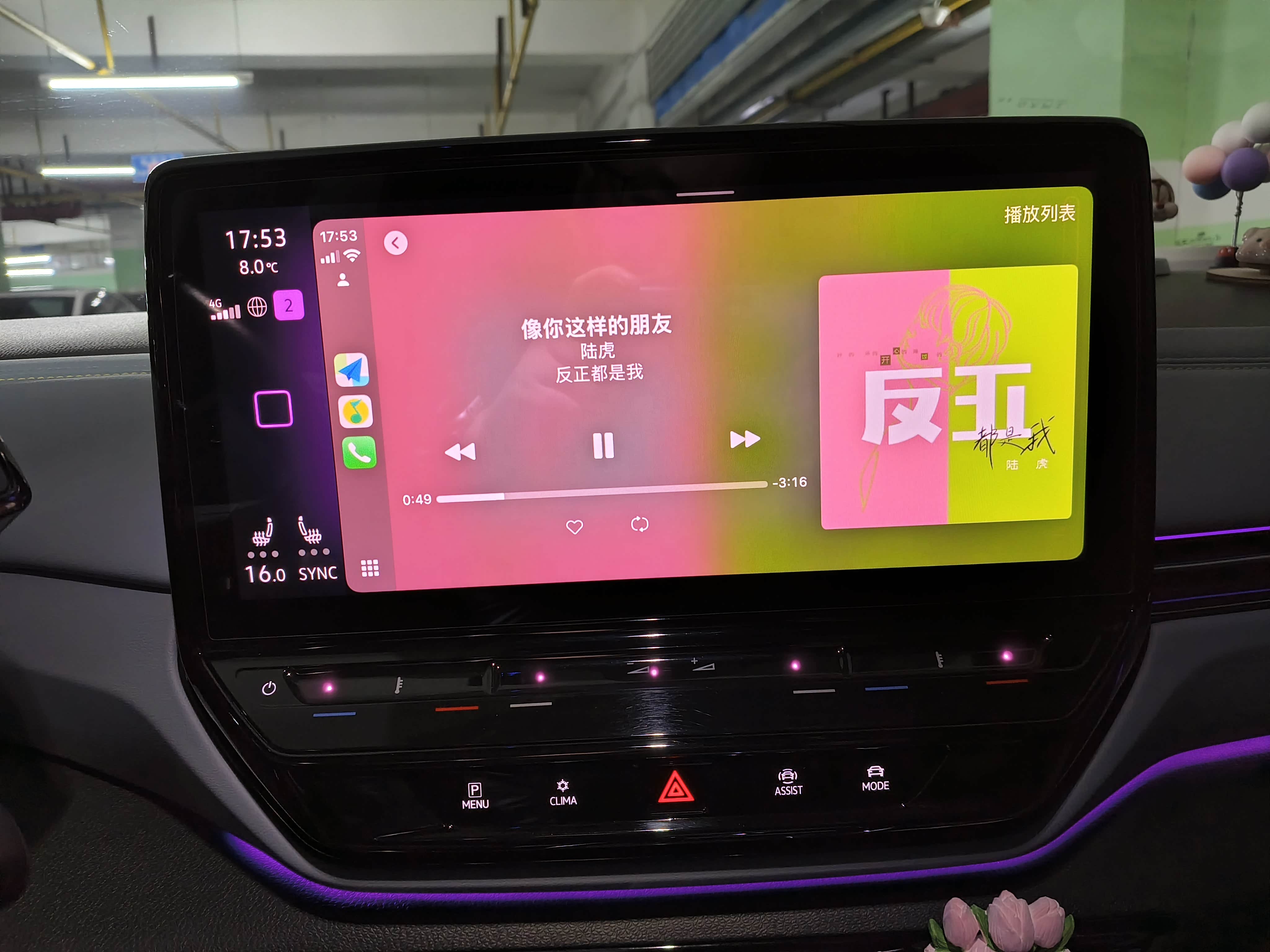

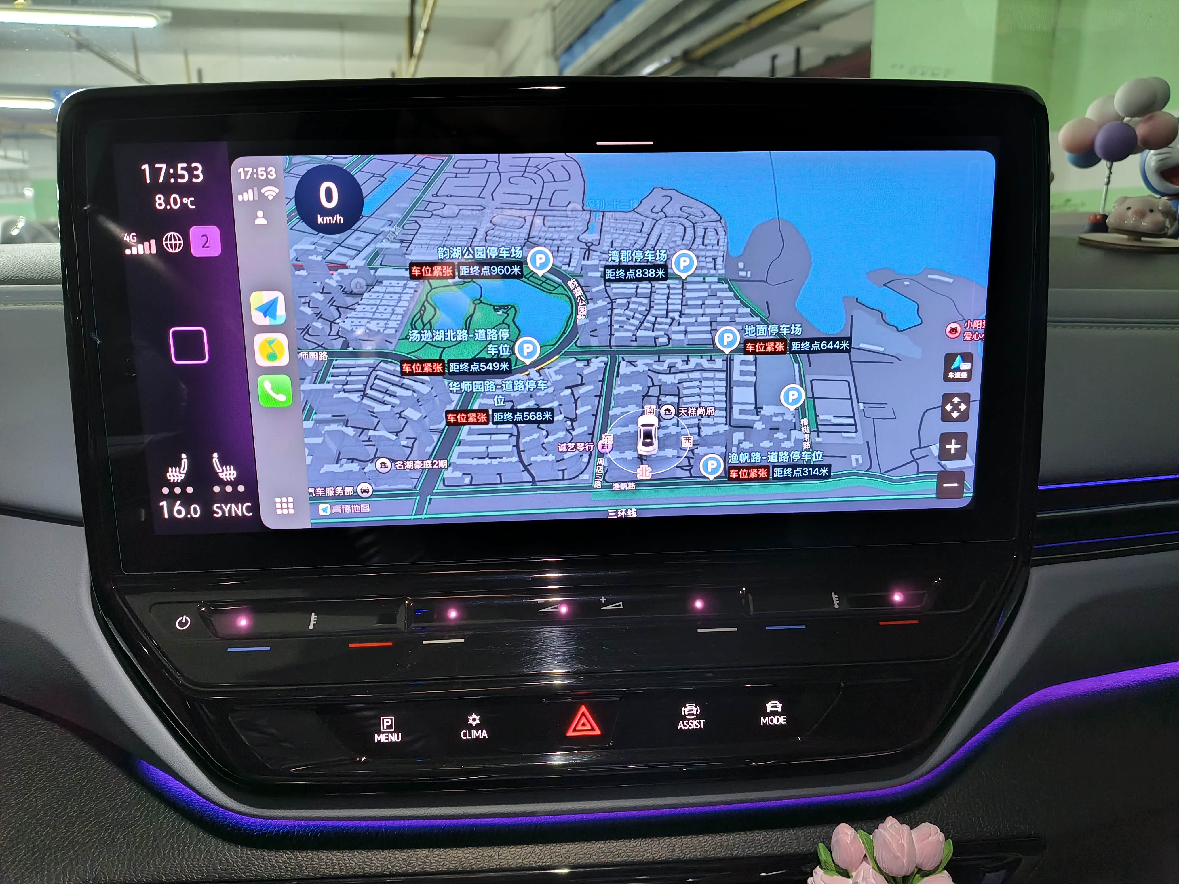

平时我驾驶我的爱车,因为自带的导航和音乐不好用,我习惯用carplay去导航和播放QQ音乐。最近发现手机连接的时候经常会断,很影响我安全开车。特别是有一次我的车机插口连接手机的地方像短路一样,插着没反应。车停放几天后,又可以了,特别影响我出行心情。我联系经常去保养的4s店客户经理,安排去4s店检查检查。

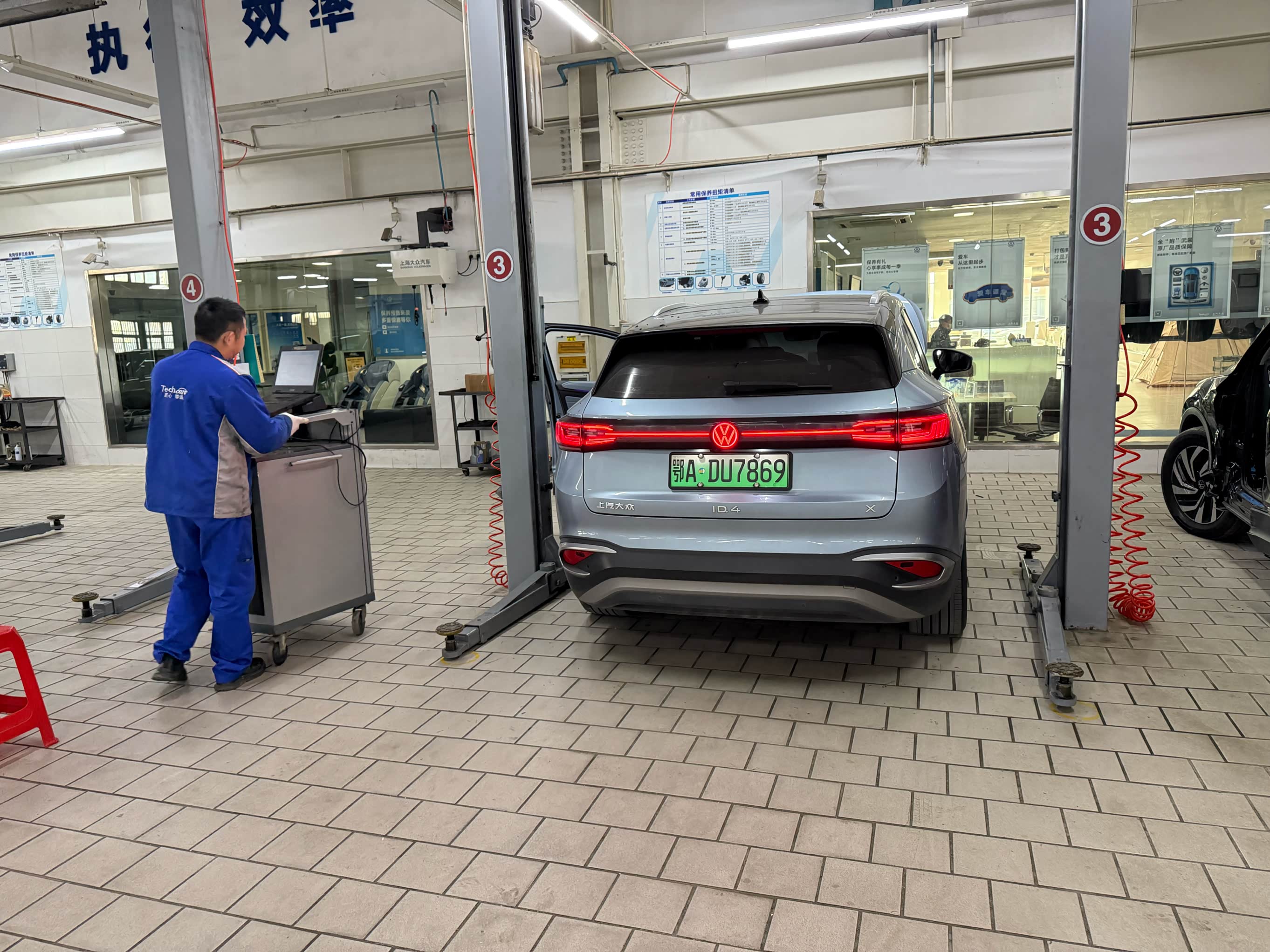

二、诊断过程:
将车停在4s店后,工作人员看了一下我描述的场景,检查了我日常手机连接车机的插口接口线。插口接口是一个慢充接口,坏的可能性很小,线的质量是导致插口连接的问题。询问了我是否买了延保服务,这种配件在延保期内是可以免费更换的。这个不属于常用的配件需要向厂家订货,到货后完成更换就行了。

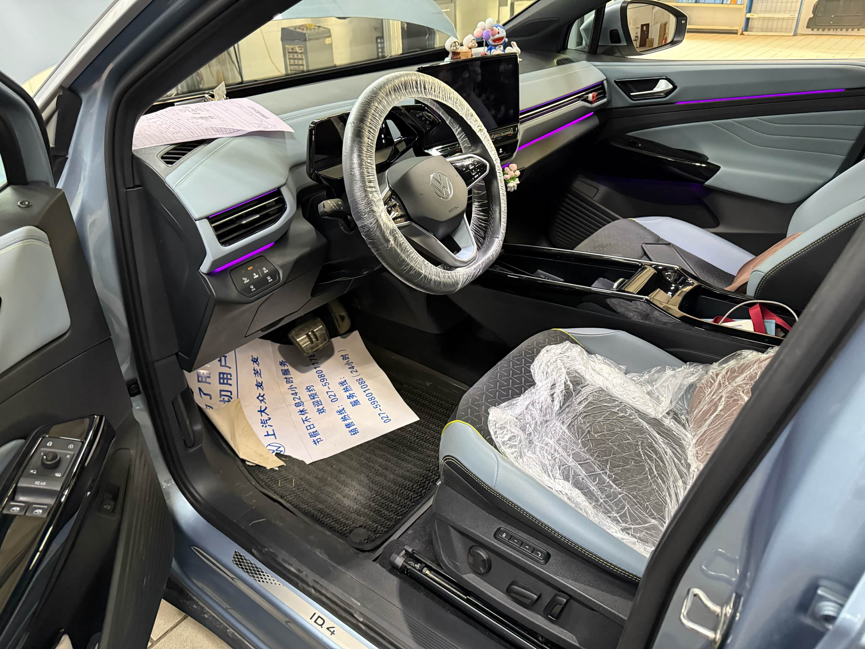

2、这个地方虽然只是在前驾驶位的一个小小模块,更换过程还是很费劲的。因为这个地方和前扶手箱以及后排的空调口是连接在一起的。更换这个模块,需要将前扶手箱整个拆除后,把这个模块进行更换。维修师傅为了不碰到其他的东西,直接将前扶手箱整个模块都拆下来,再进行安装。整个过程耗时2小时。
3、更换完之后,我也检查了一下车机插口连接手机carplay的效果,确实没有出现连接断掉的情况。保修期内更换原厂配件确实是一个不错的体验效果。
