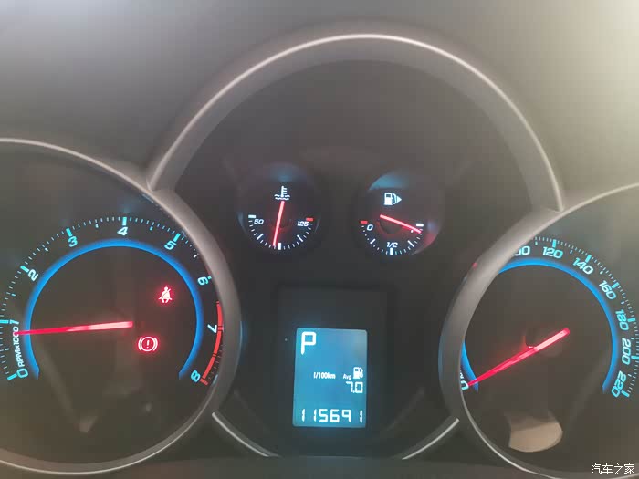

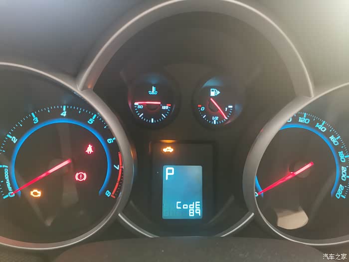

车辆是2014年10月的科鲁兹掀背款自动1.6L,近段时间用车,冷车通电自检后,中控仪表盘出现小扳手和code89故障码(有时又没有这个故障码)。启动后再熄火,再重新启动后,这个小扳手和code89故障码就消失,有时候直接按复位健,消掉这个故障码。车辆使用未发现有什么异常,前两周,还跑了趟800公里的小长途。
自行百度了解判断,估计是机油压力传感器故障,计划有空的话,提前进行保养更换机油,并顺带更换机油传感器。

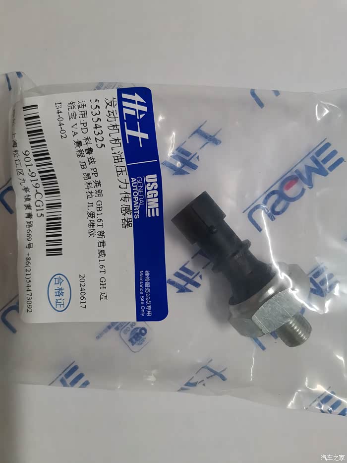

某宝网购了一个优士机油压力传感器,14.55元/个。

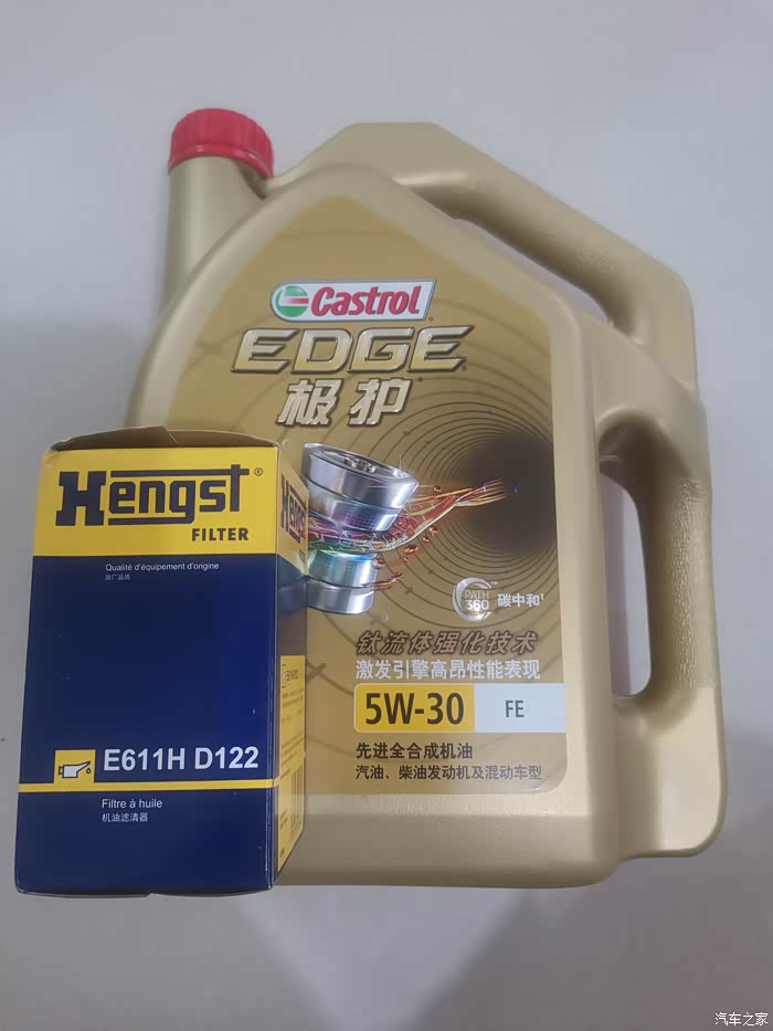

计划有空的话,提前去保养更换机油,距上次保养跑了8300多公里,顺带更换机油压力传感器。

前几天换了机油压力传感器,问题解决了,故障码消除,工时费100元,配件费14.55元,更换机油压力传感器,需要拆皮带和压缩机。

今天去保养,修理店读取故障码,显示这个code89是机油压力检测开关问题。但修理店拆不出旧的机油压力开关,需要特殊的套筒或自制的套筒,才能伸进去拆换,否则需要拆压缩机。
