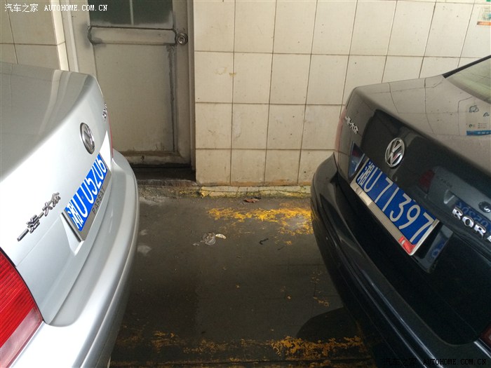

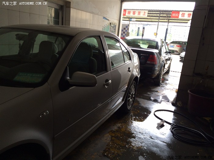

这部银色的,才跑了2万9,新车到手只保养了三次,真想和他换

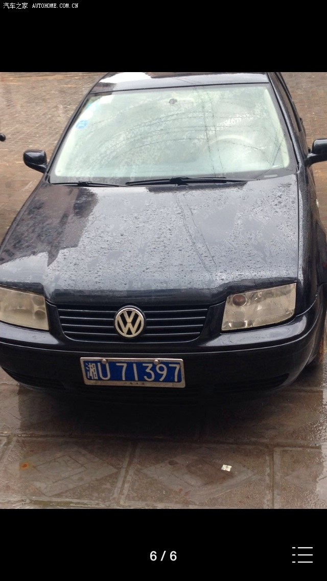

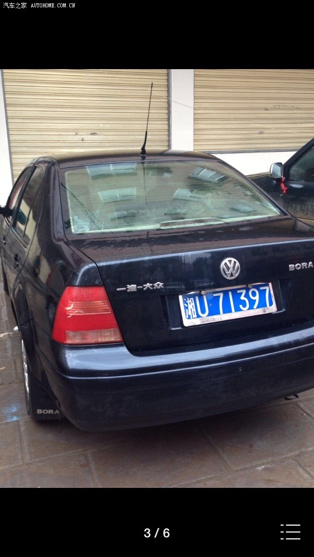

旅行者610 2014/09/12 23:38:53 发表在 板凳
神经啊,故意遮挡排量,
没故意,1。8的
