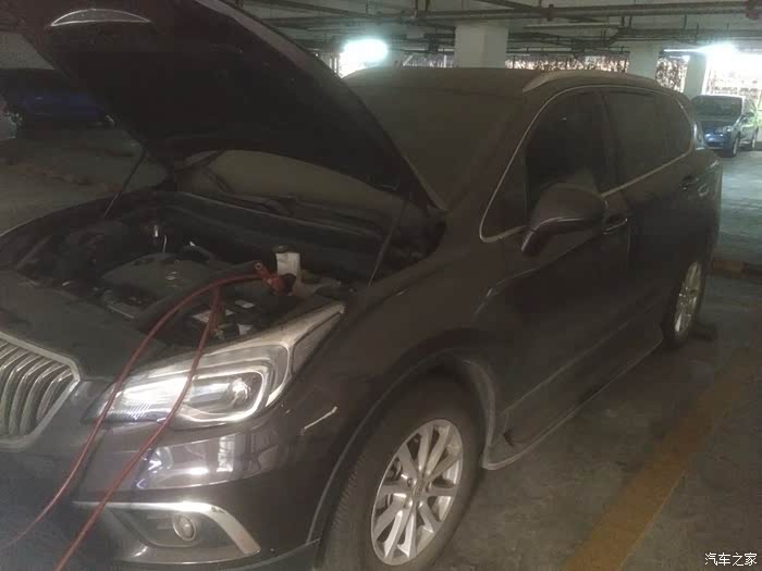

本人因公出差2月,回来准备开车,发现小威完全没动静!瞬间知道应该是没电了,当晚找保险公司来搭电!过来一会来了辆哈弗H6救援车,可惜搭电断断续续尝试40分钟,没救!由于时间太晚了,第二天再找4S点来帮忙!

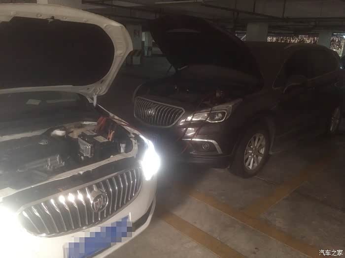

第二天,4S点也来了量别克小轿车,继续尝试搭电,根据4S店说法!昂科威之后的车型全部换上了新电瓶,一般的车很难搭电成功!一般同样电瓶的相对容易搭电成功,但是很可惜尝试1个小时还是搭电失败!这时就可以准备拖车了,可惜由于我车停在停车库,拖车高度受限!作罢!最后还是4S店派了一辆昂科威过来,用他的电瓶帮忙启动,将车开到4S店。

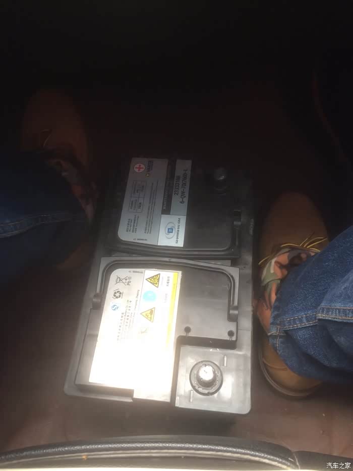

经过检修,4S店回复,电池已经完全损坏!需要重新换新的!一问价格2160元。OMG,啥子电池啊这么贵贵贵贵,4S店说带自动启停功能的蓄电池都要这么贵。好吧,我的车才买1年好像还没到!可悲的来了,我由于保险是买车过了差不多2周才把车从4s店开走,保修期根据签合同交钱的时间开始算,电池只保一年。。。。。我居然刚过保修期1天。。。。。。。。一天啊啊啊啊啊啊啊啊!想让4s店帮忙想办法调整无果!

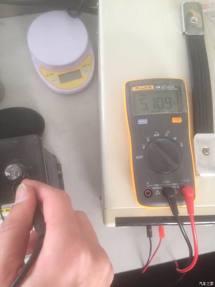

最后一生气,算啦!求人不如求己,我自己修复看看!把电池抬回家!直接测电池电压。。。。。只有2.4V了,看来凶多吉少,估计难救了,不管啦!直接上电试着冲吧!查了下充电不要超过14.5V,限流0.1C,蓄电池70AH,那就限流7A吧!一冲才发现只有0.31A,看来确实需要弱电流充电来激活哈!冲了半小时,断开再测5.1V,哈哈,开来有希望,继续,果然随着电压不断上升,电流也开始不断上升。到了11V后,电流已经被限流到7A冲了,哈哈!看来有戏!继续冲!期间我每隔2小时看一下!

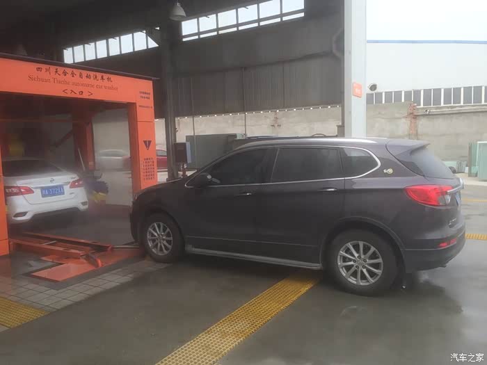

 不断冲了12个小时后,电压终于到达12.8V,电流只有不到1A在缓慢充电,断电了1个小时,电池还是有12.7V,看来应该可以了!直接拿去试试!4S店帮忙安装好后!一点启动,哈哈!很顺畅,马上就好了!高高兴兴马上洗车加油!

4S店帮忙搭电,可惜尝试失败!

把电瓶拿回家处理了!
严重馈电看来确实是需要弱电流充电,只有0.31A
刚冲了半个小时断开,发现冲到5.1V了。瞬间感觉有戏!
啦啦啦!终于弄好了!准备去洗车
