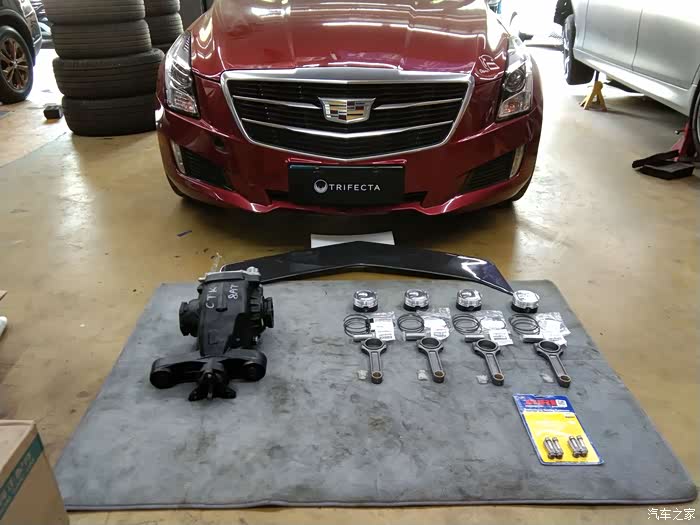

照惯例来张全家福

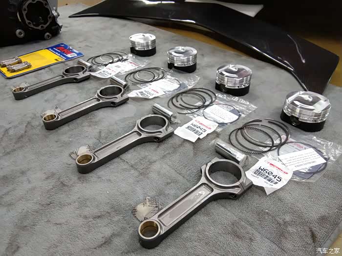

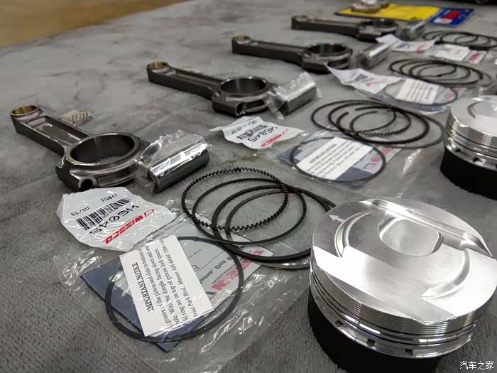

这次使用的是WISECO的
新的活塞***好看

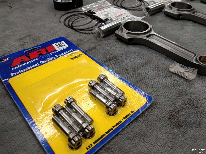

ARP的强化连杆螺丝
这小玩意要承受无数次的上下交变载荷

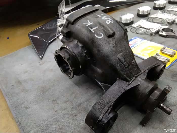

CTK的8AT专用LSD
不过这次她不是重点了

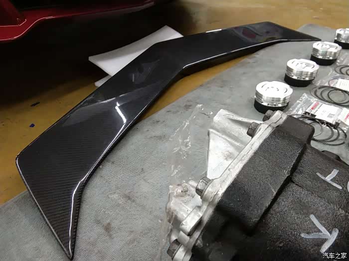

我们定制的碳纤维小尾翼  开出门撞款的几率非常非常小

锻造连杆 H型结构 杆身更为扁平
活塞正面看区别不大
但反过来看背面 差异明显

原来的碳纤维后***隙大 还裂开了
换新的

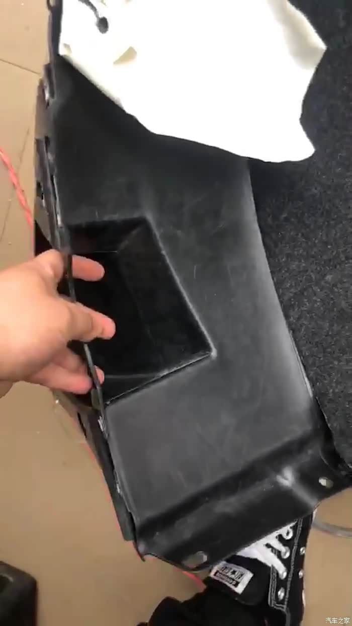

原来的开孔叶子板是一代的模具 不好看 也换新的
叶子板后面的车身是这样的

Ctk实际感受如何?打个分呗
除了有点工作噪音其他的都还可以
