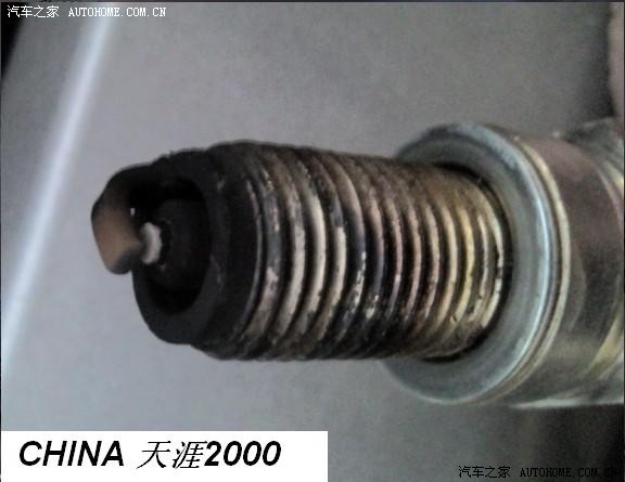

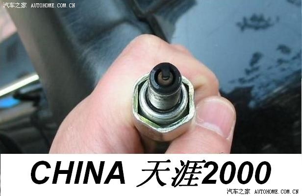

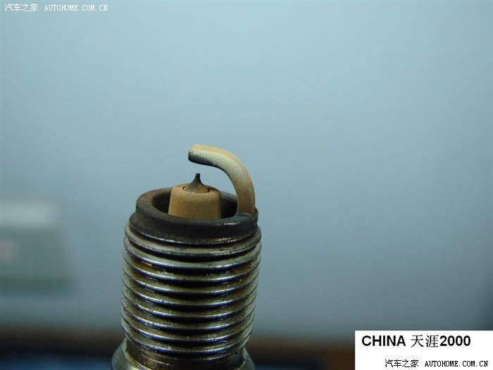

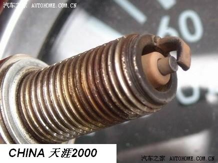

   好了,从尾气发现发动机异常后,通常先拆下火花塞观看燃烧情况,从火花塞上也是能发现很多潜在故障的。
一般应该在车子行驶一段时间在拆下来看,因为怠速时发动机转速低,为了维持过低的转速而且还不能熄火,所以怠速运转时混合比是偏浓的,对看火花塞判断故障有偏差。火花塞呈砖红色为燃烧良好。
黑为混合比弄
颜色偏浅为混合比稀。混合比稀一样会导致车辆费油的,混合比稀浪费热效率,而且发动机高温。
