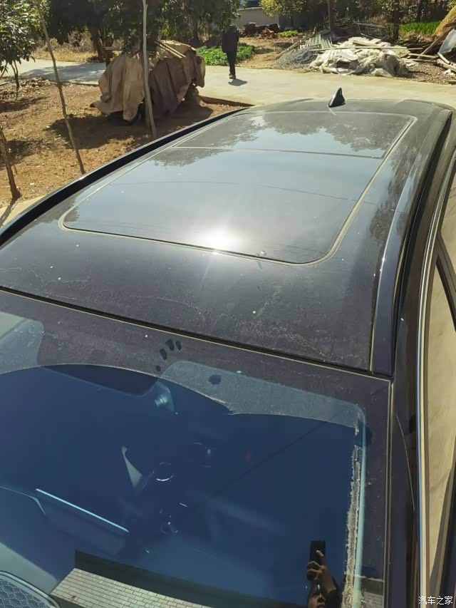

养车有道之天窗养护小技巧
天窗作为汽车的“透气窗”,能为驾乘者带来开阔视野与清新空气,但长期忽视养护易引发漏水、异响等问题,影响用车体验。掌握以下小技巧,可延长天窗使用寿命,避免不必要的维修麻烦。
清洁是基础养护的核心。需定期用软毛刷或棉签清理天窗滑轨与密封胶条缝隙中的灰尘、树叶等杂物,避免颗粒物磨损部件。清洁时可搭配中性清洁剂,切勿使用强酸强碱类产品,擦拭后用干布擦干,防止残留水分腐蚀金属部件。密封胶条是防水关键,清洁后可涂抹专用橡胶保护剂,保持其弹性,避免老化开裂导致漏水。
润滑养护不可忽视。天窗滑轨长期摩擦易产生异响,建议每3-6个月涂抹一次专用天窗润滑剂,注意避开密封胶条,防止腐蚀。涂抹时薄涂均匀,确保滑轨顺畅滑动,减少部件损耗。
排水系统维护是重中之重。天窗四角设有排水孔,若堵塞会导致雨水淤积渗漏。可定期用细铁丝或压缩空气疏通排水孔,检查排水管末端是否通畅,确保雨水能顺利排出车外。尤其雨后,需及时清理排水口周边杂物,避免泥沙堵塞。
日常使用也需留心。避免在颠簸路面频繁开关天窗,防止滑轨变形;关闭天窗前务必确认密封胶条无异物,确保闭合严密;长期停放车辆时,可适当开启天窗通风,但需避开雨雪天气,同时避免阳光暴晒加速胶条老化。
做好天窗养护,既能避免漏水、异响等故障,更能让每一次出行都舒心顺畅,这也是养车有道的重要体现。
