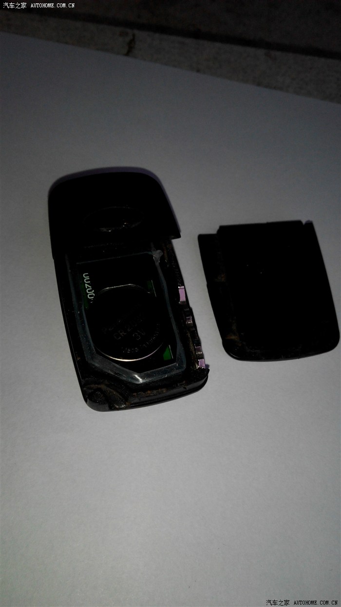

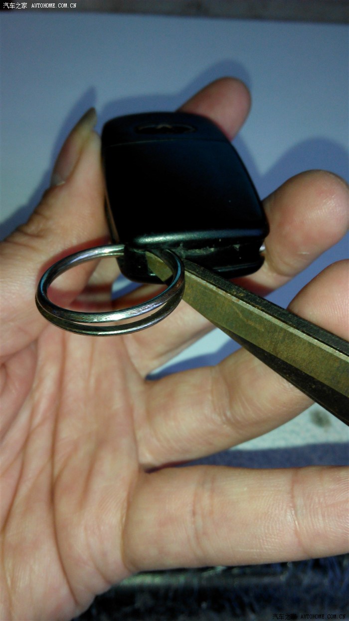

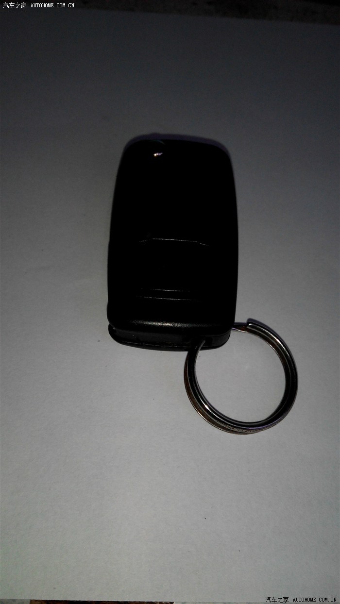

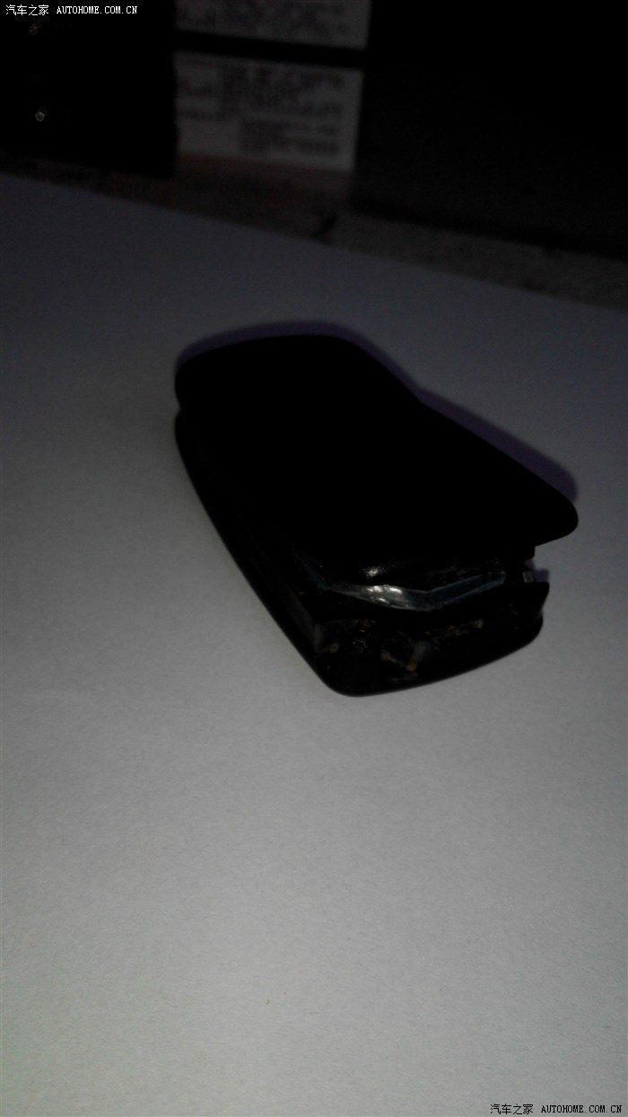

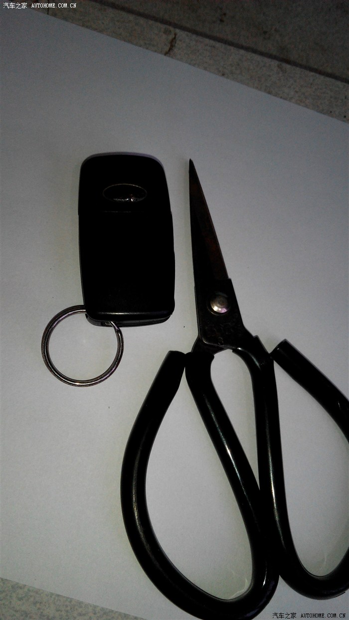

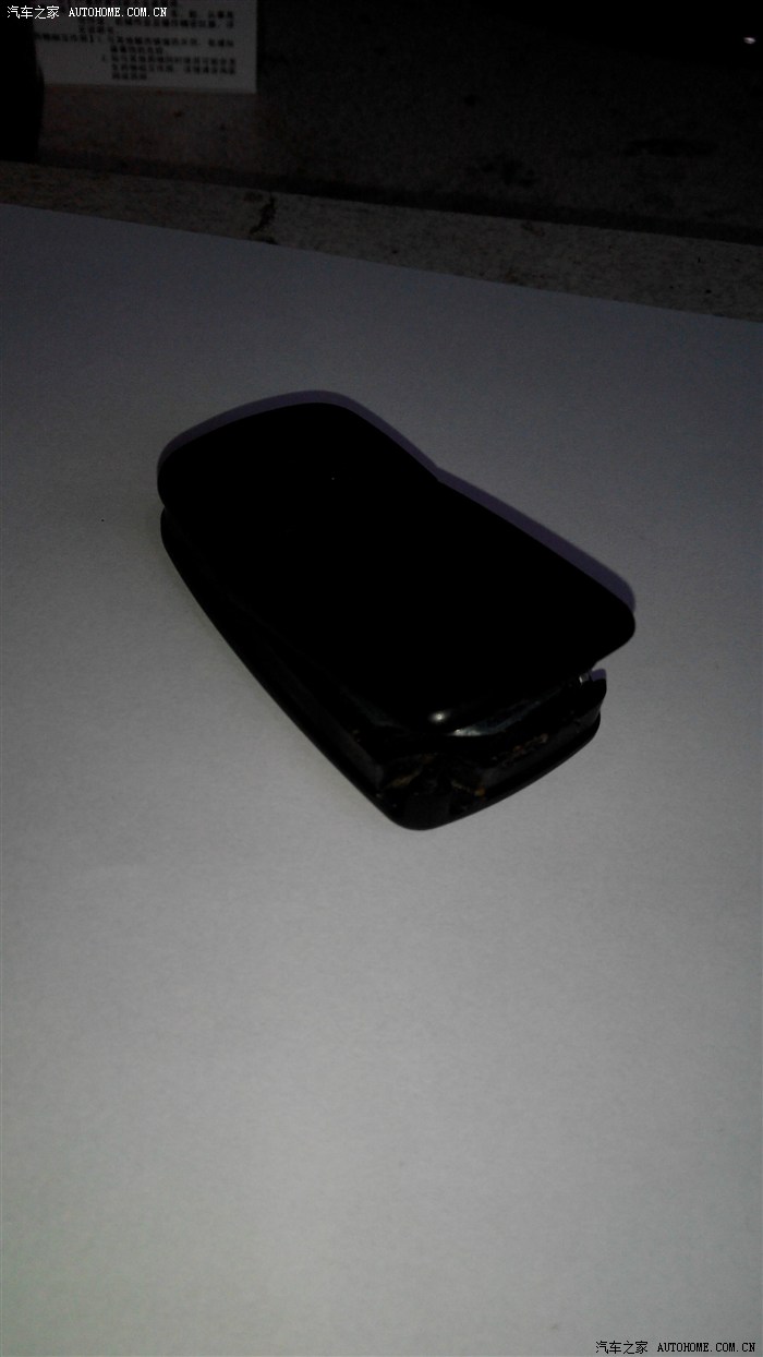

注意:购买钥匙时,打开电路板看看银白色方形晶振的数据是多少,遥控晶振分3037和4002两种频率
如何找到遥控晶振的频率 ,如图:
1、原车钥匙
2、拆原钥匙工具:
3、拆开
4、后盖打开
5、
7
8
9
10、
11
12
13
14、看到遥控晶振4002
