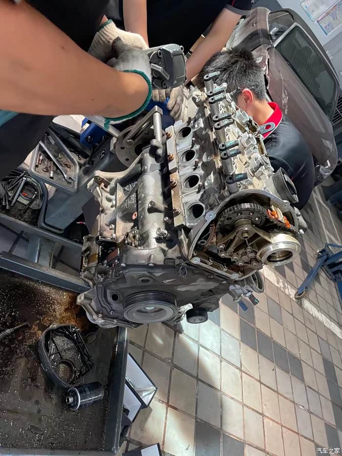

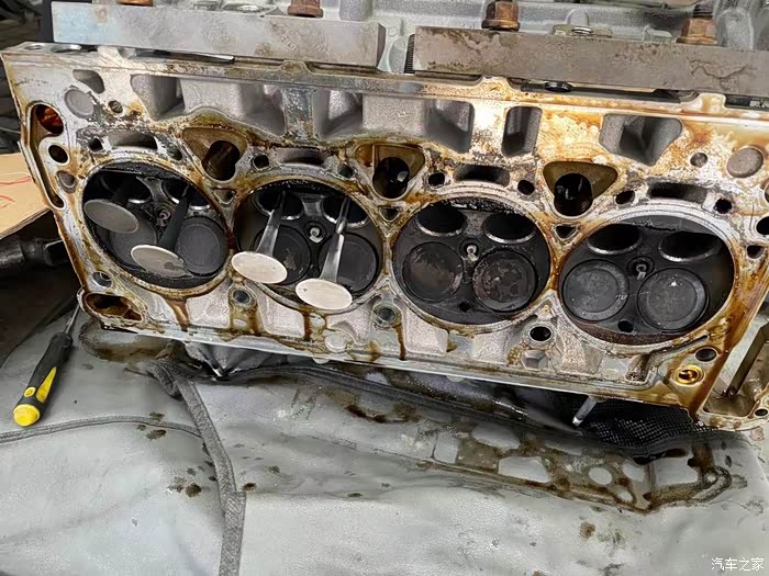

8.本着货比三家的想法,我去了南通另外一家四儿子店,到那家检测后说法和第一家一样,但报价却一下子打动了我。不高于15000而且包括正时链条,具体要等拆开看。当即决定修吧,等了几天备件后,昨天把车送过去了,他们说要四天拿车。
9.今天售后给我发来维修的图片,我看着积碳好像没有网上有些车子多呀,瞬间有一种选择大修貌似错了的感觉。但后来又发了几张活塞的照片,看起来积碳还是非常严重的,具体活塞有没有堵死我也看不懂。但这款发动机据说烧机油严重的原因90%都是因为活塞,必须更换三代的才能解决。
下面给大家看看图片,后期修好后我也会定时更新大修后的行驶的状态。

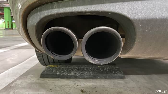

非洲菊花……

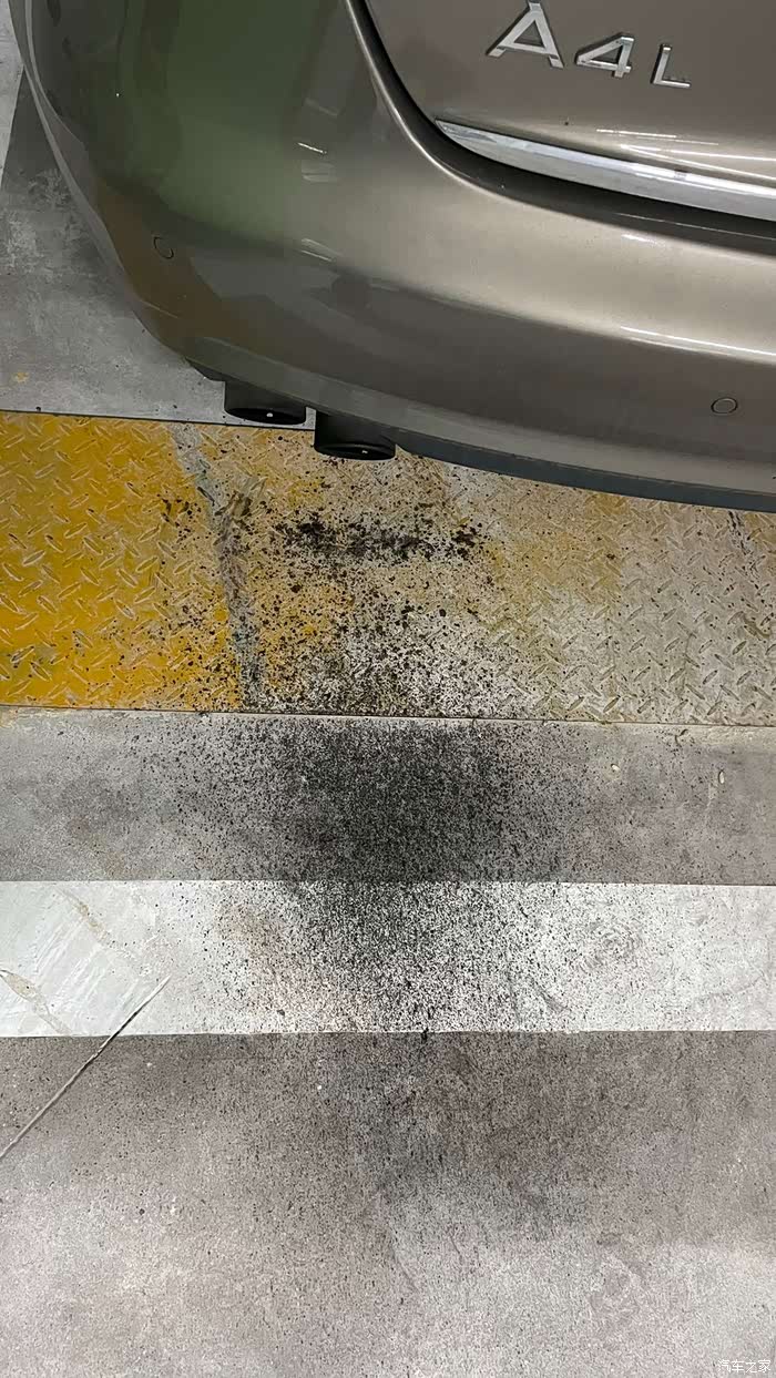

射了一地,唉

这个积碳算多吗?好像蛮黑
这个二代活塞环算不算堵了?

售后发给我的,洗了下像新发动机了,只能当新的开。这就是传说中的三代活塞?
今天刚刚把车拿回来,前后修了三天,听发动机声音好像没多少变化,全程开回家60-80的速度也没任何不一样的感觉。
