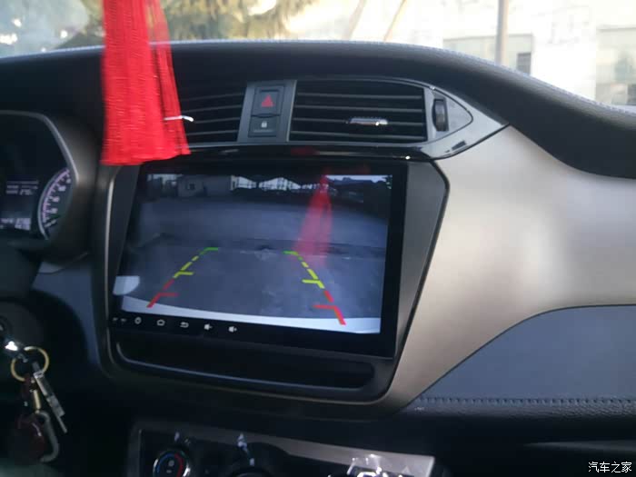

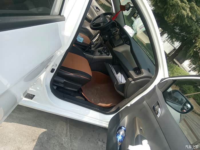

朋友的海马M3安装安卓大屏导航作业
朋友的海马M3开过几次,感觉动力一般般,甚至有点肉,油耗低,其他在同级别车中表现的比较平庸,总体讲性价比还可以吧。16款海马M3下地也就6万多,去年5月份买的,看了我的大屏导航以后一直都比较羡慕,从省钱的角度考虑,还是由我网购设备并且自行安装,看看论坛好多网友只是老款的安装说的比较详细而16款暂时没有,我就不发太详细的了,看看哪里重点的发一下吧。有什么问题可以问我,绝不吝啬,我不是商家就是个动手能力还算可以的纯车友。
上面的空调出风口先拆掉,然后CD机上面有个安装螺栓,去掉把CD机面板拆下,再把那个长条的大的装饰横板拆掉,最后把CD主机上面的几个螺栓拆掉,然后拿下CD主机。翘的时候必须使用专业翘机工具,都比较紧,M3的塑料比较硬,而且容易出现刮花现象,所以必须使用塑料翘板,而且要比较好的那种,太软的翘板翘不动的。晚上吃过晚饭干的,第一天安装主机用时40分钟。
第二天中午利用午饭的1个小时安装倒车后视,安装后视要拆的东西比较多,后尾盖的内装饰板,牌照灯装饰板和两个倒车灯都要拆。走线可以从车下门槛条处一直到车后。
3
