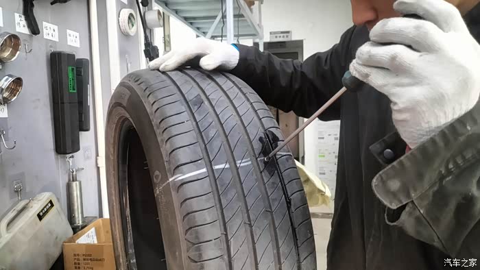

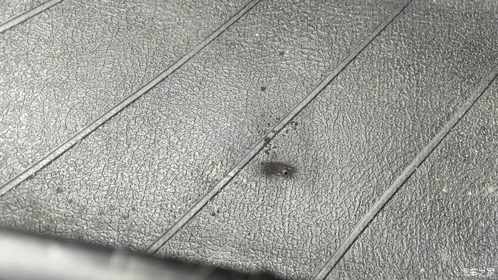

我的凡尔赛是18寸轮毂,米其林轮胎是正面扎了,所以不用蘑菇钉,就普通贴片就行了!后胎也不需要做动平衡!

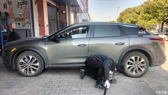

1. 拆卸轮胎:使用千斤顶将车辆顶起,使被扎轮胎离开地面,然后使用工具卸下轮胎。

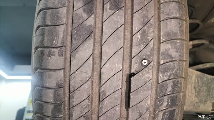

还好不是侧面。所以行驶时不漏气,啥感觉没有,补补放心点
专业补胎还得把螺丝拧出来,不能硬把会把轮胎胶带出来了
还好螺丝尖头一点点扎进去,不拔出来不漏气
