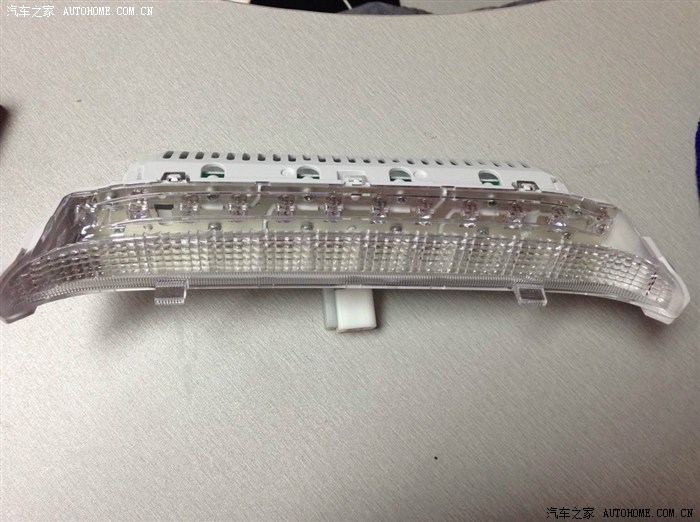

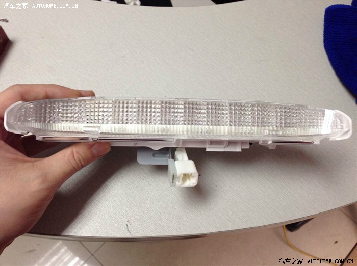

我的手露出来了。。。。。。此灯非常有质感

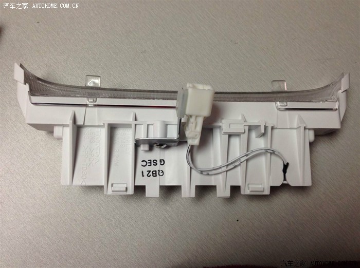

背面背面

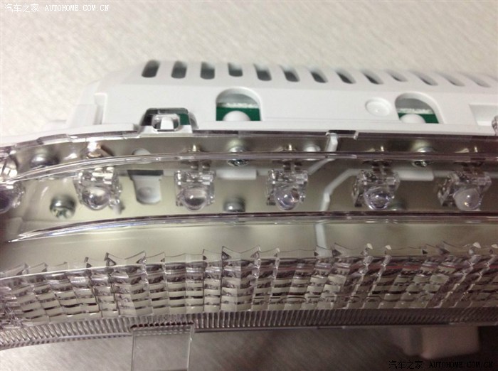

细节,12颗食人鱼LED

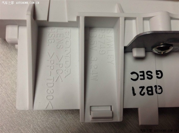

HONDA标,表明真身
