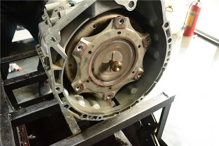

变矩器故障表现:故障灯亮,提示变速箱故障,有明显的抖动现象。(轻微表现就是变速箱颤抖,或者耸动)损坏严重时甚至会有异响。配置好点的车一般会有故障灯亮提示并且进入自我保护锁档状态。
维修方案:碰到以上现象时,连接诊断仪确定故障码,排除电液单元和内部机械造成的故障,然后对变矩器进行检查,多数抖动都是由液力变矩器锁止不紧、或者变矩器内部工作不良造成,离合器一直处在打滑的状态下。必要时需要更换全新变扭器总成,或者更换变矩器内部摩擦片。

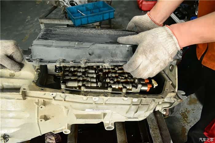

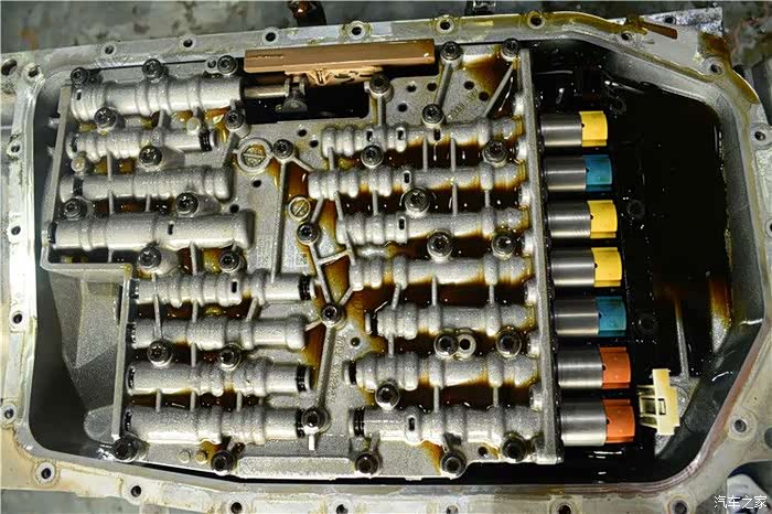

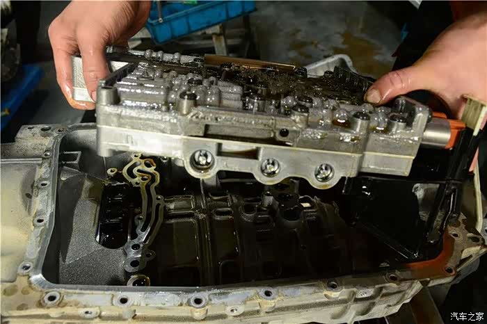

维修案例:因变速箱阀体损坏造成故障灯亮,并且出现顿挫及锁档现象
维修经过:车来到店里,检测结果为自动变速箱故障。又经我们专业的自动变速箱维修技师试车检测,发现此车起步时冲,在行驶中顿挫严重,故障灯提示变速箱故障,并且有锁挡现象。用专业的汽修电脑进行读码,显示传动比监视不良,确定电液故障后对变速箱拆卸维修。
损坏原因:拆开变速箱后确定损坏是油里的脏污,滞留在变速箱阀体里导致堵塞和磨损,由于油道工作能力降低,油压无法达到预期的标准值,活塞泄压造成起步时档位错误,引起的锁档和冲击加速会锁档,电脑检测到故障,并作出自我保护锁档措施。
