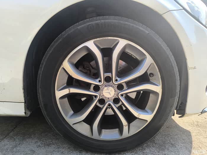

我的爱车奔驰C 200已经跑了9万多公里了出现了一点小毛病。最近驾驶奔驰C200L时,明显感觉到车辆行驶质感下降。低速过减速带或坑洼路面时,底盘会传来咯吱的异响,声音清脆且较为明显;高速行驶时,方向盘出现轻微抖动,车辆稳定性变差,有发飘的感觉;在转向过程中,偶尔会感受到悬挂处有卡顿,操控性不如以往流畅。
这些问题最初出现在一个月前,起初异响只是偶尔出现,频率大概每周1 - 2次,随着时间推移,现在几乎每次过颠簸路面都会出现,严重影响驾驶体验和安全性。经过观察,发现车辆在冷启动后的前半小时内,异响更为突出,行驶一段时间后症状稍有缓解,但依然存在。
诊断过程初步检查:将车辆开到维修车间,维修师傅首先进行了外观检查,发现悬挂下摆臂存在轻微变形,橡胶衬套出现老化、龟裂的现象,部分位置甚至已经脱落。同时,通过手动晃动轮胎,能感觉到有一定的间隙,初步怀疑下摆臂存在故障。
专业设备检测:使用专用诊断电脑对车辆悬挂系统进行检测,未发现相关电子故障码。随后,利用四轮定位仪对车辆的四轮定位参数进行测量,发现前轮前束值和外倾角超出正常范围,进一步印证了悬挂部件存在问题。路试确认:维修师傅进行路试,在行驶过程中仔细聆听和感受车辆的异响与抖动情况,结合之前的检查结果,最终确定是悬挂下摆臂因长期使用,受到路面冲击,导致变形和衬套老化,从而引发上述一系列问题 。
