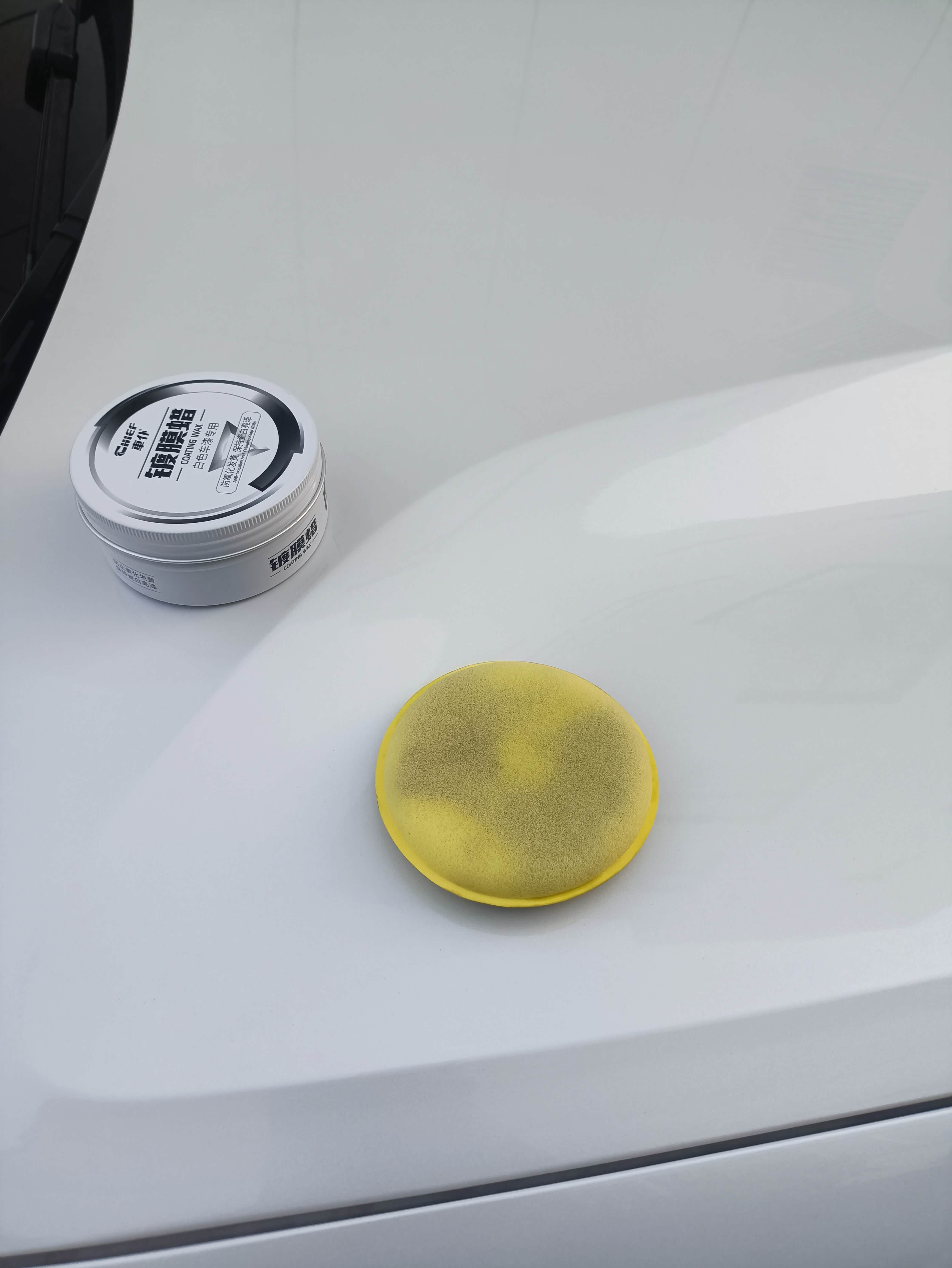

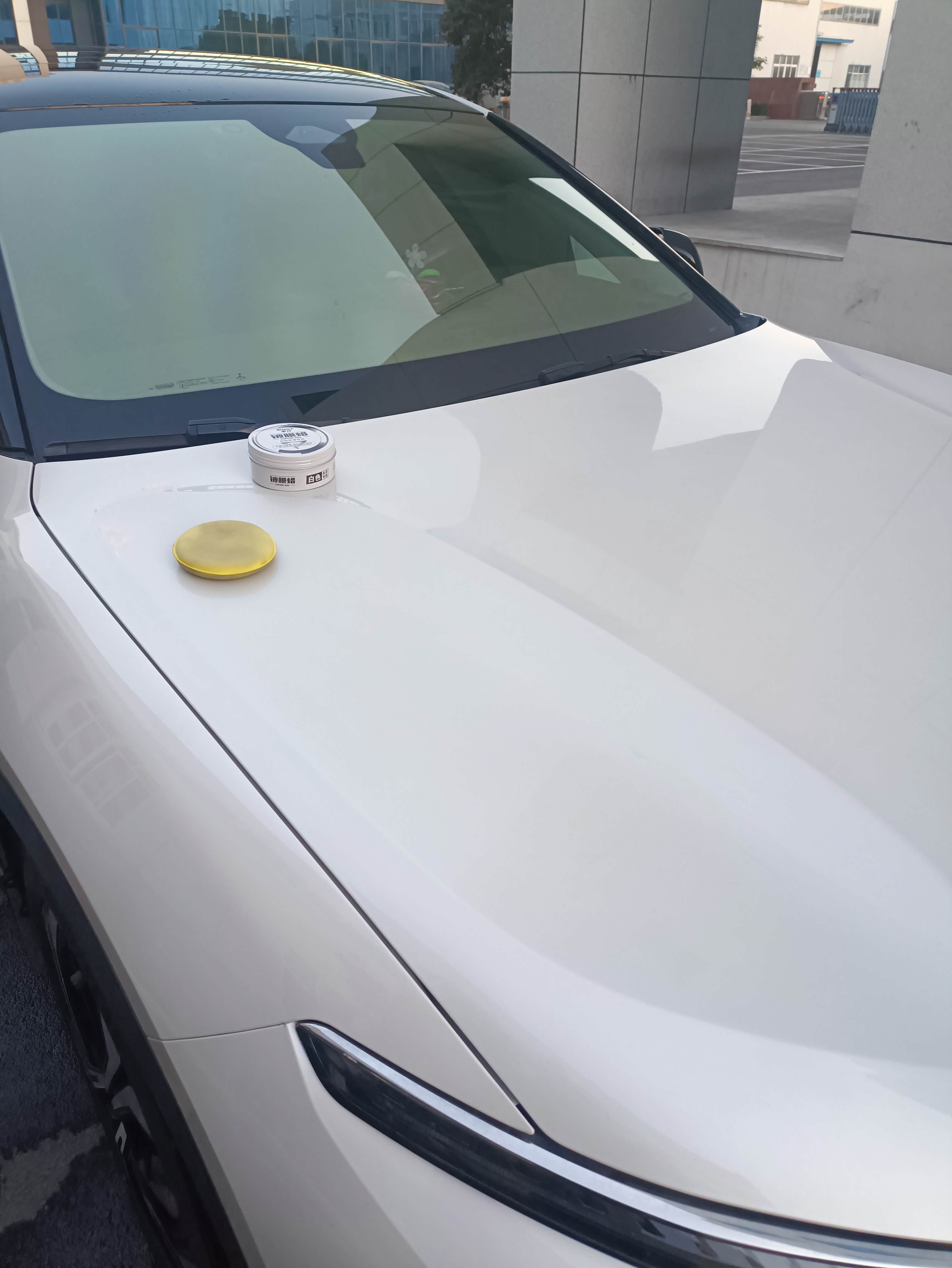

给车打蜡要注意什么?
打蜡其实不难,但方法不对=白干活还伤车。大家务必记住下面几个要点:
先洗净再打蜡:车身没洗干净就打蜡,蜡+灰尘=“砂纸”,你是在打磨车漆。
避开烈日和高温:最好选在阴凉处操作,避免蜡层迅速干裂。
比较合理的做法是: 提车半年后,再开始第一次打蜡。
给车打蜡要注意什么?
选择对的车蜡:
黑色/深色车 → 选增强色蜡
白色车 → 选抗黄变蜡
新手 → 推荐液体蜡或喷雾蜡(操作简单)
想持久一点 → 合成蜡或棕榈蜡,能撑3个月以上
