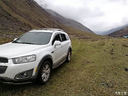

先看看效果
这个状态是没有升高底盘,有没有加法兰增宽的。
凯迪拉克ats17寸轮毂烤黑漆+佳通AT100 235/65R17轮胎

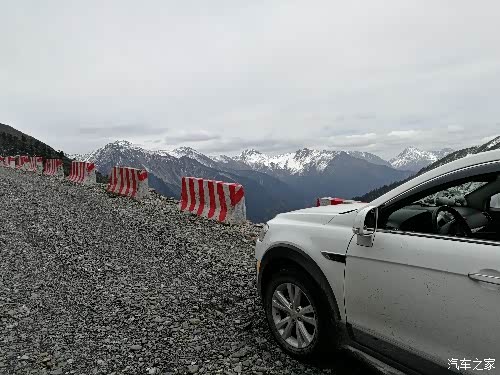

我的车没有升高底盘,也没有安法兰加宽,目前看来没有蹭轮毂,至于极限状态下有没有问题还待实践观察。
直观的看与避震桶的间距
