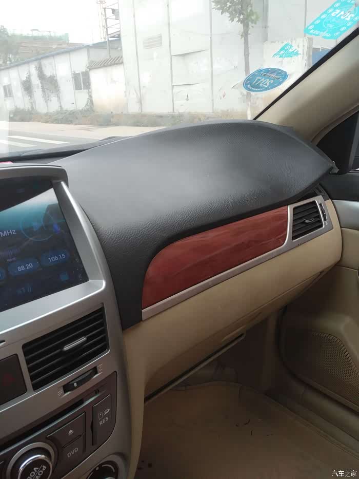

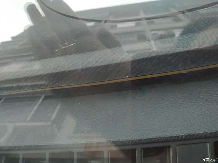

新凯越。2018款凯越出来后应该叫老款凯越了吧。有一个问题就是仪表台 皮子翘起问题。我觉得应该很多车都会出现。太阳的照晒。或者时间太长,都会导致胶的老化 起裂。我的当时起了一点,就是感觉鼓了点。没当回事,没想到越来越厉害。本想拿胶粘,发现用手一掀,再回去就费劲了。关键问题是 啥胶也不管用。粘不上。看了网上网友的解决方法。用502或者 哥俩好。或新的胶粘的 都是刚开始翘起一点的时候。或者从中间位置翘起来的时候,可能能粘上。一旦翘起的面积大点就不行了。我咨询了很多维修站。都表示粘不行的。所以我就不捣鼓了。突然想起原来洗车的时候。洗车老板说。很多凯越这个仪表台翘起了。不好处理,需要缝。当时没当回事。以为就那点值当的缝?现在问题太严重了。再去找老板居然店不开了。找不到了。没办法只能打别克的电话。看看怎么解决。
让我用手掰了下,更严重了。
本想自己粘。发现,是海绵和塑料。很多胶没法粘。

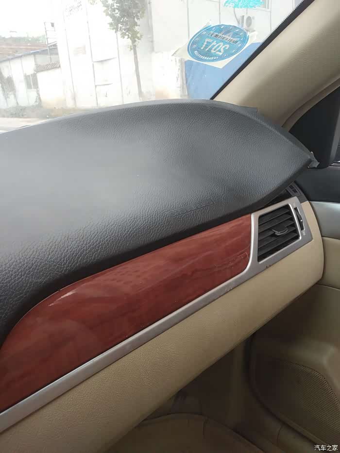

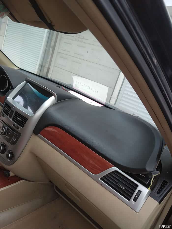

左侧也起来了。
一开始的时候,是这个位置开始发现缝隙。一开始缝隙很小的时候,应该是可以粘的。有车的看看。抓紧时间粘上。一旦开口太大就没办法了。最起码到现在为止没有很好的解决办法。
几天没管它。太阳晒的更严重了。
