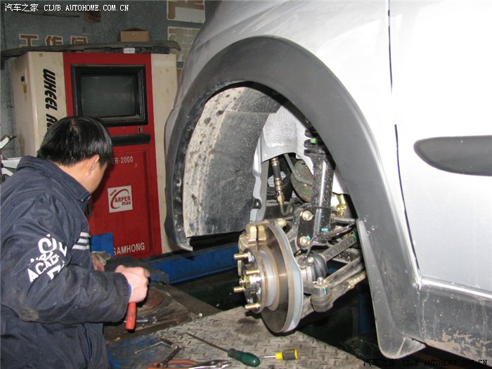

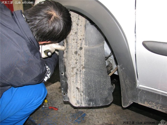

刚开始拆挡泥板儿
结果发现挡泥板是一体的,我看前辈的作业一直以为前后是两块儿,师傅还挺HIGH,听着歌边干活还自己唱
所以还是把轮子卸了,前辈说把轮打死就能换,难道老乐驰挡泥板不是整体?
正在拆原车喇叭

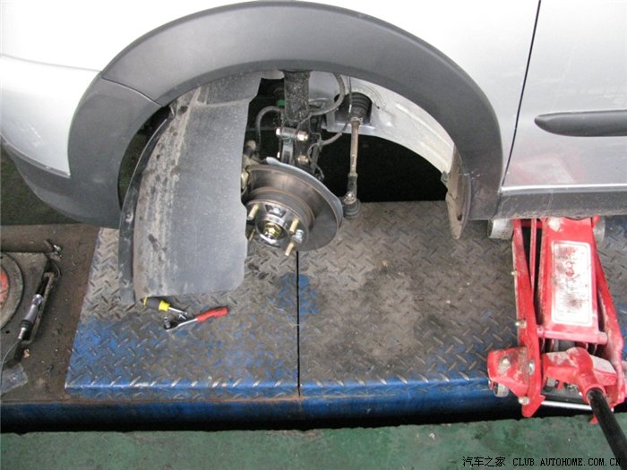

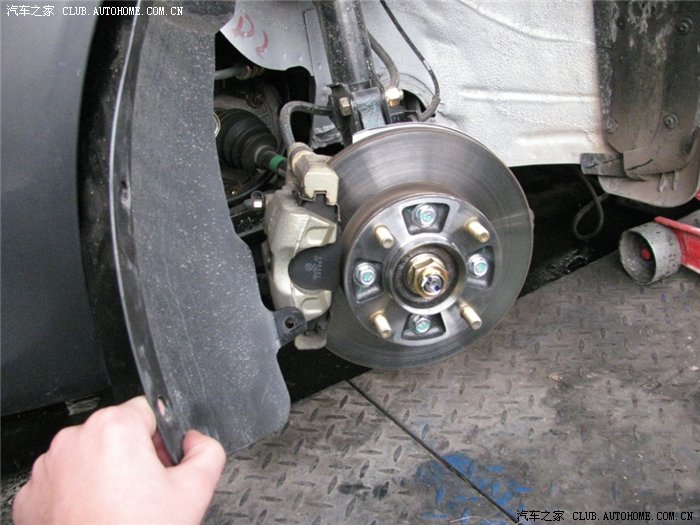

挡泥板和刹车盘
刹车盘全景,摸了一下,磨合的挺好,今天在四环躲一个大车还急刹车来着,ABS也启动了,这是ABS第二次启动,第一次是老爹想试试ABS启动的时间合不合适。开始用升降机的,后来卸轮子就上千斤顶了

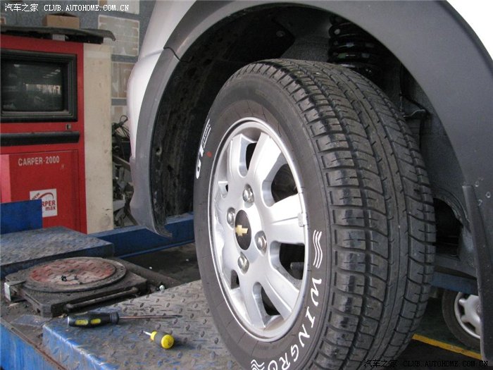

卸下来的前轮,摸了一下,果然前轮比后轮烫得多了,前几天发现油耗高了点,就去打了气,前面好像是2.2,后面是2.5
