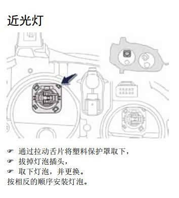

有多坑的说明书!想起来那个笑话,如何把大象关进冰箱里,共分三步:开门/把大象放进去/关门。反正看完之后觉得换个灯泡太简单了,实际操作时发现一点儿细节都没有,视线不好又看不到里面情况,总之一片茫然,还好借助手机拍照然后仔细看细节,找到了安装的办法,实际倒真是不难,前提是知道细节。

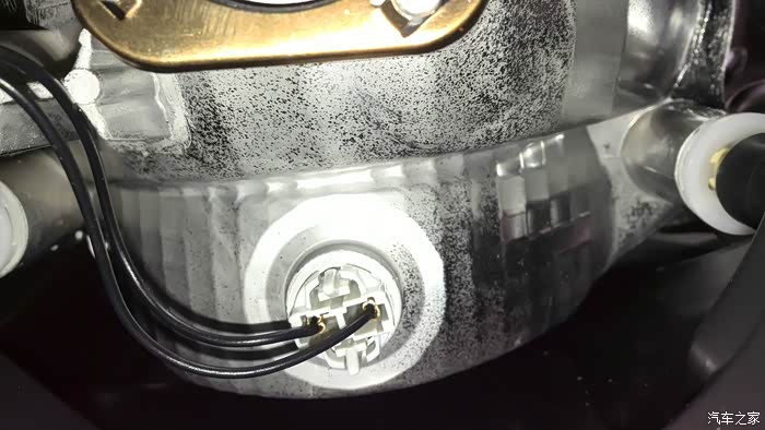

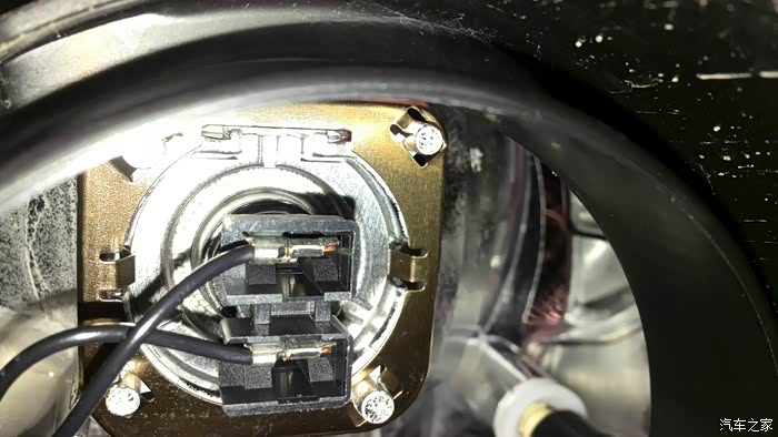

盖子里面是个短圆筒,里面什么样,用眼基本看不着,角度不对而且前面还有其他部件挡着,所以拿出手机拍了再仔细看吧。手机也是盲拍,拍了好多张才能有一张看着比较清楚的:里面上边是近光灯,下边是示宽灯。近光灯最外边露着的是个2根黑线连着的黑色电插头。这个插头比较好拔,没有卡子,直接拔下来就行了,线不长,拔下来拨到一边别碍事。
圆筒下边是示宽灯,也是2根黑线连着的一个比较小些的白色电插头,注意不要拔错了。

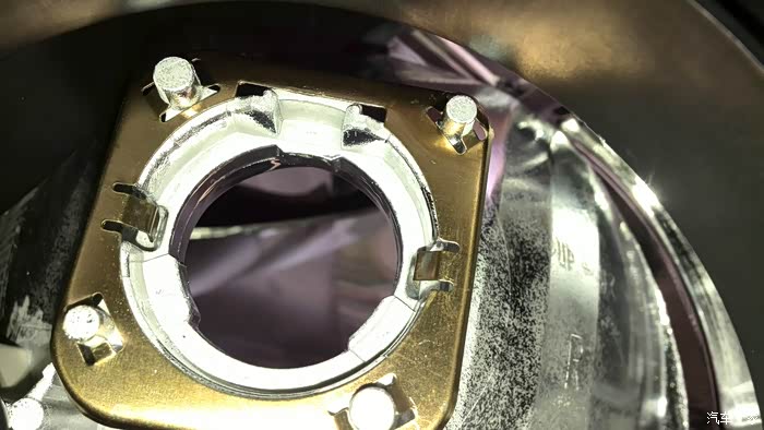

拔完电插头之后的样子。与网上其他H7灯泡帖子中的固定形式不一样,没有什么铁丝卡子,有的只是左右两边的卡子。怕把灯泡碰坏了,小心翼翼地想把它拿下来很不容易,把手快磨破了也不能直接硬抽出来,最后失去耐心了,向两侧硬别,果然很轻松拿下来了,这种看着比较暴力的别法我猜应该是正解。
把灯泡抽出来之后的样子,是个空空的灯碗。

灯泡插进去就算完了?不用接线的?那里面根本看不见,手也伸不进去啊。而且线拔下来容易,插上去就难了,看不见摸不着怎么插
我是摸索着接线的,好在插头很大,并不难。据说换灯泡到这儿的正解是先给灯泡插接好线,然后再捏着插座把灯泡安到反光碗之中去,下次再换时可以试试。
